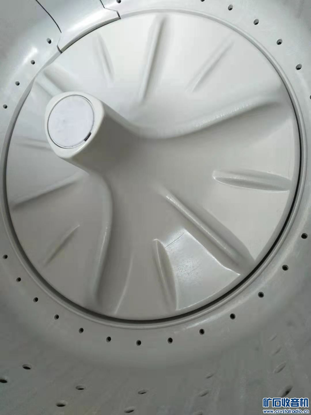

    家里用了22年的全自动洗衣机罢工了,脱水时转速很慢,甩完的衣服拿出来还会滴水。按理说用了20多年的机器早该换了,我不是不舍得花钱,老婆几年前买东西抽奖得来的一台洗衣机还在闲置着呢。我觉得这台老洗衣机特好用,这台荣XX牌老洗衣机波轮设计很特别,中间有个十多厘米高的芯子(柱子),可能是因为这个结构使得衣服在洗的过程中自动向四周分摊均匀,以至高速甩干时运行很平稳,也极少出现衣服搅缠现象。可是现在找遍全网,也找不到这种波轮的洗衣机了。于是决定拆开修修。

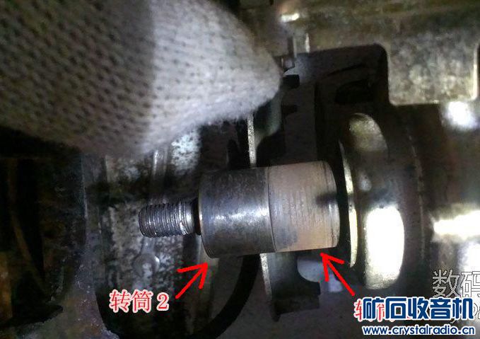

    看来得仔细分析后才能动手了,检查发现它有一个构造非常巧妙的离合器,洗衣时电机正反转动时它是分离状态,脱水时在电磁阀的控制下离合器接合,看到电磁阀及拉杆动作已到位了,洗衣桶虽然转动但无力,确定离合器问题。
    第一次见识这种离合结构,网上查了一下,上面有个零件叫“方线弹簧”这个方线弹簧套在两个直径大约3厘米的金属转筒上,平时这两个转筒处于分离状态,只要电磁阀很小的动作力量,就可以让方线弹簧将两个转筒牢牢地箍紧,实现接合状态。
    可是为什么现在它不能抱紧转筒了呢?拆下转筒检查,发现这是一种很精密的器件,肉眼看不出有什么异常,也不知能否买到这东西,估计就算有卖也要整个总成一起买,也不知买回来合不合用,心想可能是两个转筒有着轻微磨损,造成大小不一致,所以方线弹簧无法将它们一起抱紧。
    决定死马当活马医,把转筒拆下,放到车床上轻轻削一刀,大约刨了0.0几毫米,然后装上洗衣机测试,完全正常了,看着甩水桶像风车一样呼呼作响,心想也许还能再用20年!
    当时没有拍照,现在发一张这种洗衣机的波轮和网上找到的离合器构造图。
src=http-//img.mydigit.net/Mon_1504/88_72104_7bf926af23ba0ef.jpg-132&refer=htt.jpg
发表于 2021-1-20 13:04:30 | 显示全部楼层
看样子是抱簧与离合鼓缺油,造成抱合失效,应该光洁抱合面后加润滑脂回复功能。

 楼主| 发表于 2021-1-20 13:51:08 | 显示全部楼层
还不知道那个零件叫离合鼓,那上面油脂还好着呢,20多年了,怎么也会磨损些。
