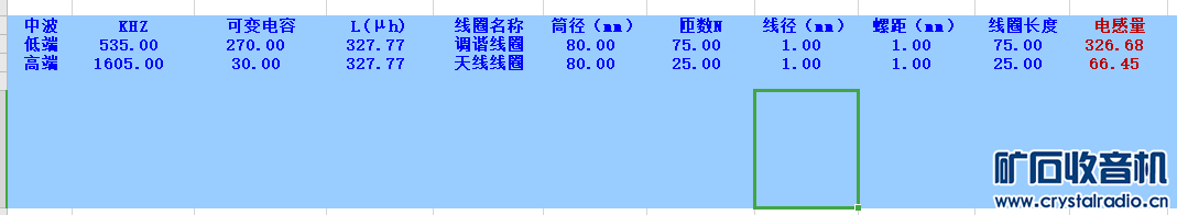

如图,瓶子直径8厘米线径1毫米,请问配270P可变电容要绕几匝呢?

对空心线圈来说,可以利用公式比较精确的计算出各个参数,这是根据计算得到的参数,提供参考

发表于 2021-1-18 01:05:46 | 显示全部楼层
我算了一下用77匝比较合适收中波。你试验一下吧
