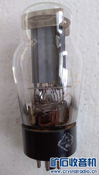

怎么没查到6N3C,国产N-双三极管,H苏联双三极管。国产单三极管:6C**。C-苏联大玻璃管。P-国产大玻璃管。上个照片看看。

估计6П3C三极管接法吧。

  已经补上照片了,弄了半天原来是国产老型号6П3С=6L6=6P3P,束射管接成三极管,有得不偿失之感。怎么弄成个6N3C没这个型号的管。
