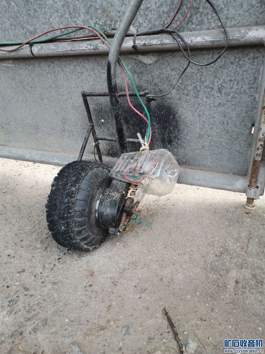

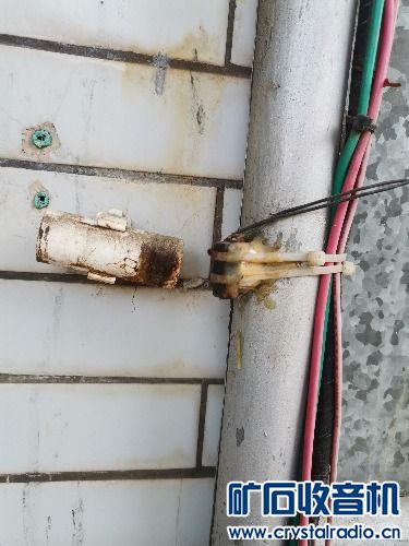

这摇控门用了有二年时间了,骑车或开车(宏光mini)时不用下车按摇控开门(单开门1.8米)。用到的模块有12伏带限位摇控模块,电机调速模块,开门时倒记时2秒后断电模块(给门禁锁通电开门和电机拉杆电磁扣供电),关门限位通电后2秒延时吸合点动模块(只要按一下摇控器开门键,开门到限位后两秒自动关门),电机正反转继电器,太阳能12伏充电模块太阳能板100w21v。二手a123磷酸铁锂四串20安时电池。干簧管限位开关,门禁锁,电磁扣,童车电机。
