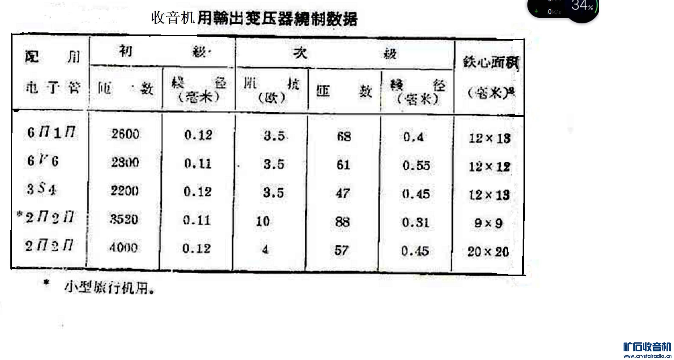

一部分收音机的输出变压器采用2+1绕法,比如上海131、132,长城639、宝石441等,甚至上海144、飞乐265-1等都没有采用分层绕法。国产三级收音机如小北京红灯这类收音机音频只有150~3500Hz,二手输出变压器价格也不低,做发烧音响还是自己绕或买新品吧。

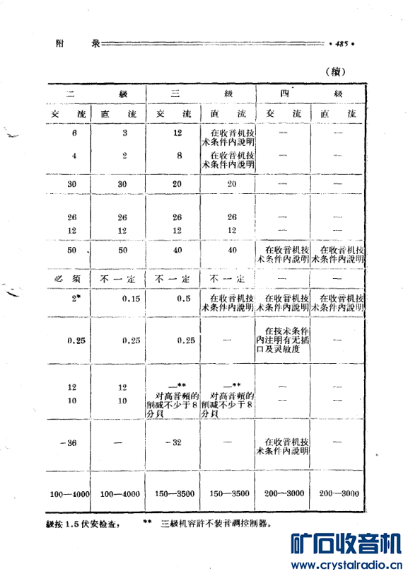

一切都是有根据的,绝对不会笔误。喇叭能够放出的最高音频与收音机能够放出的最高音频不是一回事,由于我国中波广播电台间隔为9KHz,因此带宽最大只能做到4500Hz,我国广播收音机标准规定,特级收音机考虑到调频波段,因此最高频为6500Hz,一、二级收音机有效频宽最高4000Hz,三级机150~3500Hz:

重复下白版收音机频响(非表格)
     整机频率特性:当声压不均匀度为14分贝时不狭于——特级60—6500周,一级80—4000周,二级100—4000周,三级150—3500周,四级200—3000周。
     整机非线性失真系数:调幅度60%,在额定功率范围内,输出声压的非线性失真系数,200—400周不大于——特级、一二级7%,三四级12%,高于400周不大于——特级、一级5%,二级7%,三级、四级交流10%;
     输出电压的非线性失真系数,200—400周不大于——特级、一二级5%,三级、四级交流9%,高于400周不大于——特级、一级3.5%,二级5%,三级、四级交流7%
你看普通收音机的输出变压器小的可怜,包括27厂的频带不会宽的。
喇叭的频带,6.5寸5X7椭圆当然可以发出7000Hz,其中高于7000Hz的都是双盆喇叭。

普通三极收音机也不分层也不分段,只分初次级(绕组)初级由于引线开路,用针挑出一个外(内)层漆包线头(挑断)焊后照样使用。
