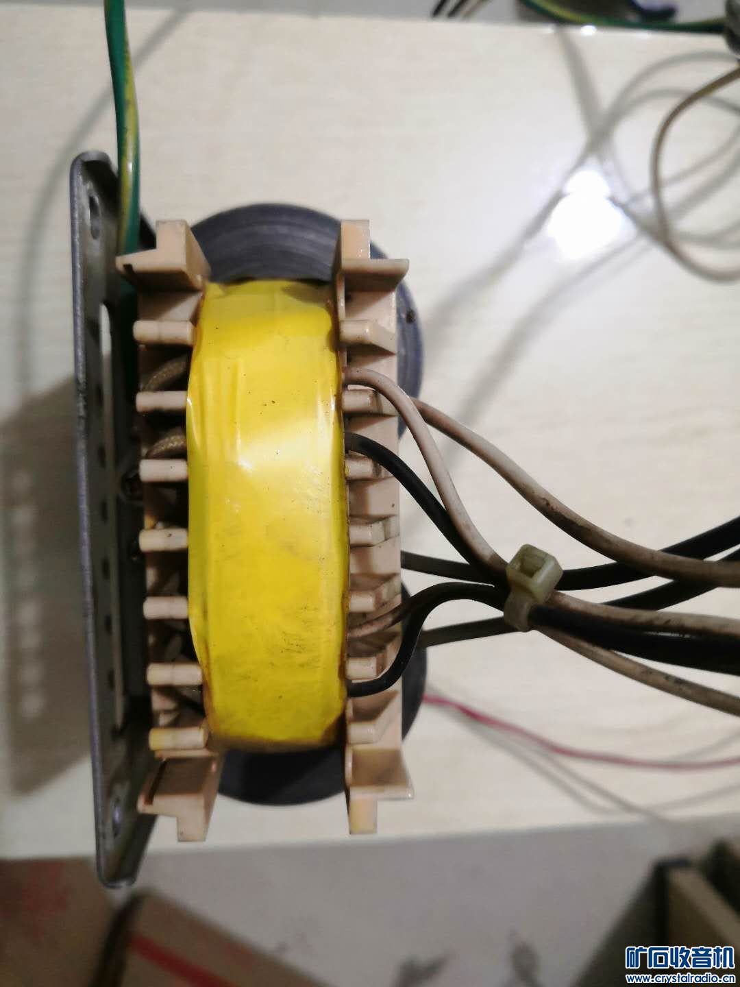

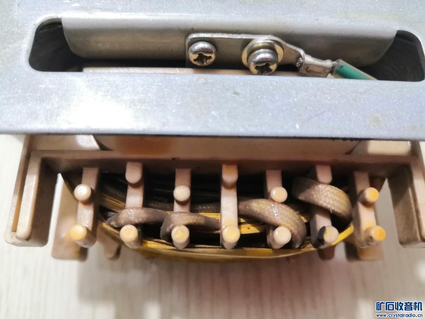

最近客户设备上拆下来的变压器,很奇怪的绕制方法,发出来让大家给瞧瞧,这么做有什么优点嘛

WB型变压器,这种变压器比较少见,优点就是磁路短,制作工艺是先做线圈,后绕磁芯,个人业余条件下不好重新绕制

像是两个环牛的组合形态,磁路最短,即便是低导磁率的铁芯,也较容易得到较高的磁感应强度及磁通量,应该也有利于节约铜线,其实现在主板等处的高效率电感也是如此设计,只有几圈扁铜线,铁氧体磁芯紧耦合包裹,花生大的小电感轻松上十几到几十安的电流,甚至因为过于紧凑导致热量集中还要贴上散热器避免高温磁芯性能劣化

为了减少漏磁而设计,减少对设备的干扰嘛?

为了省铜线费这么大劲应该不至于,哈哈哈。扁平绕制的电感倒是见过不少,相同宽度下能绕下更多匝数,还不用分层,耦合度高了,散热也好了

这种变压器线圈与磁芯间隙大,漏磁反而严重,曾经有人专门对比过WB型变压器与环形变压器的性能,发现效率比环形变压器没什么优势
这种变压器只在日本流行过,制作难度大,成本高,没见过其他国家生产,所以有的朋友一看到WB型变压器就知道是小鬼子的产品
