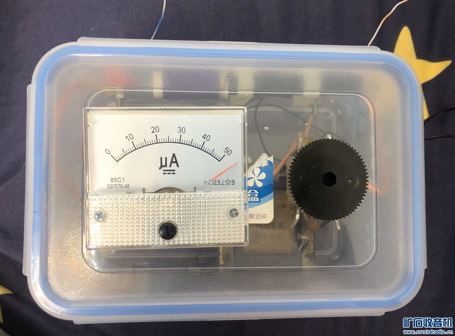

双1ss86检波,网上买了个50ua表头装上居然打表。万用表一测电流达到了200ua,献上电路图。天线接在了八楼楼顶彩钢瓦 地线接在了楼道暖气管。地线很重要 用手当天线都有3ua电流。

        50微安的表爆表了,加一个分流电阻扩展量程到300微安就好用了。

做得不错 加分 点赞 不知灵敏度和选择性怎么样
