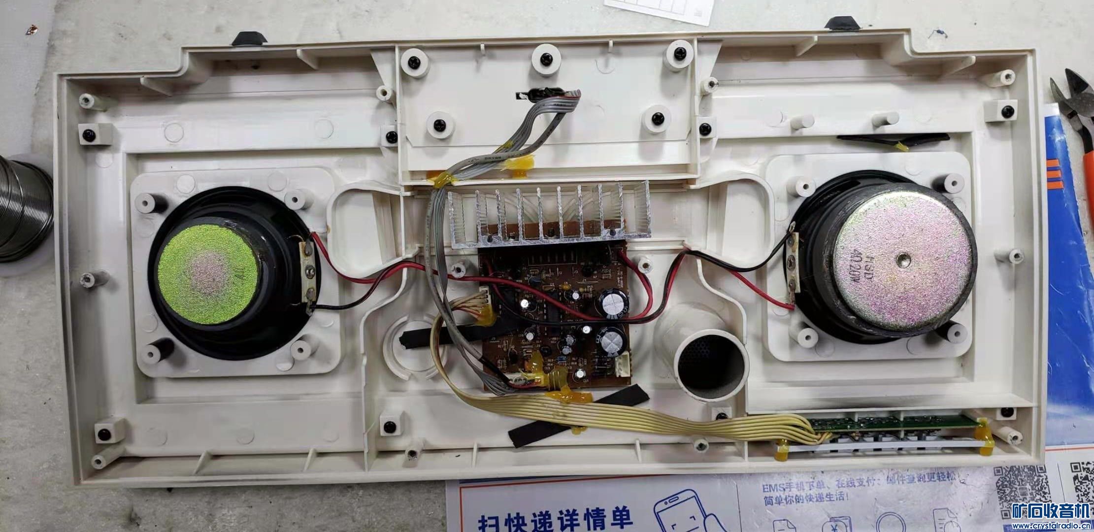

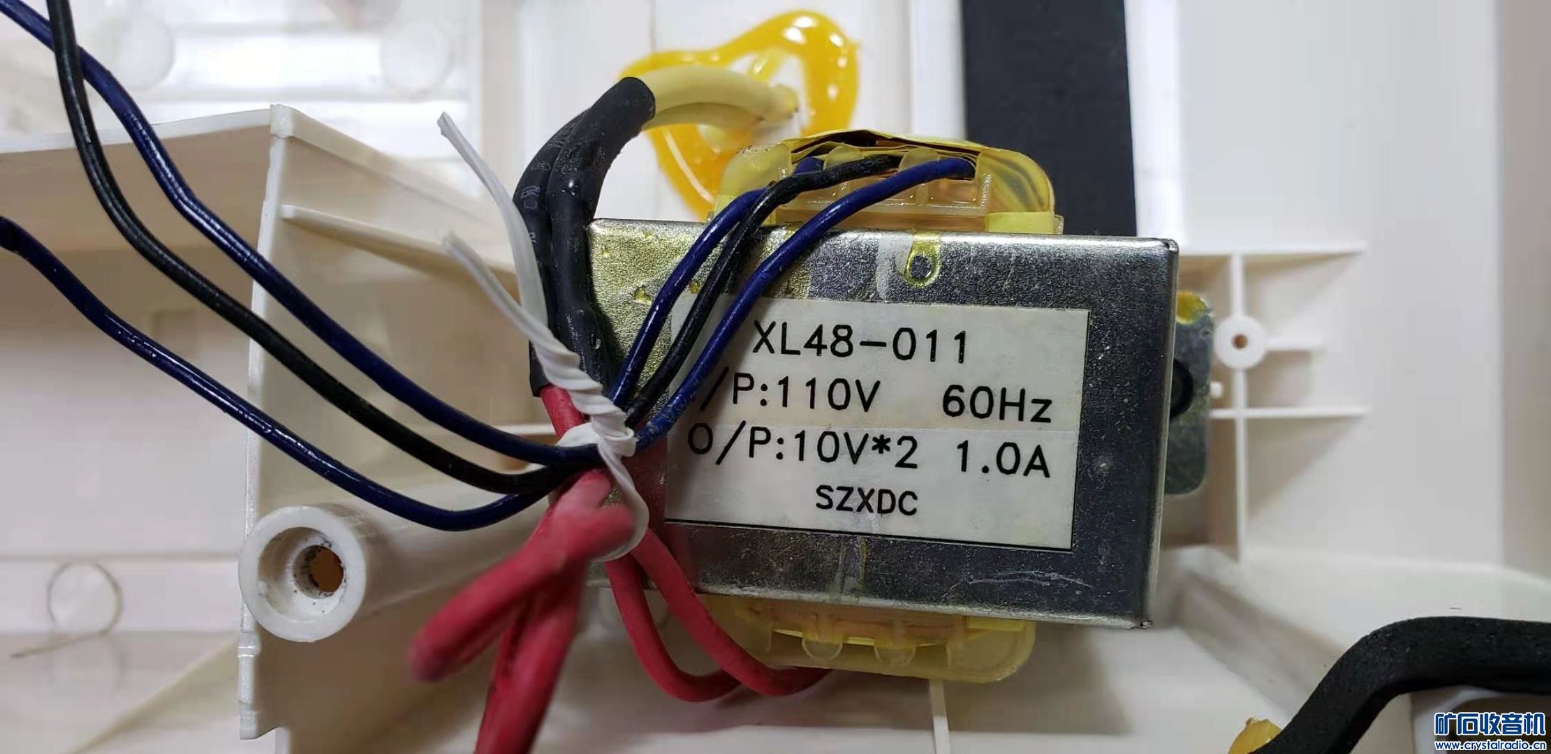

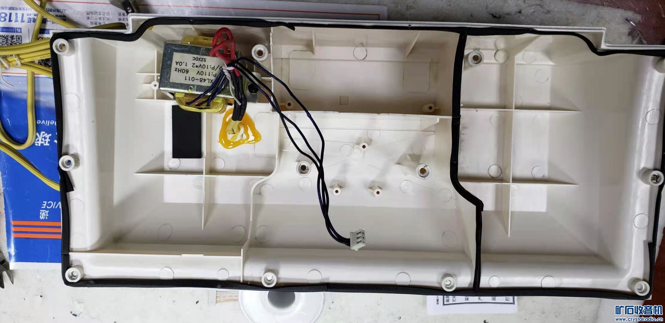

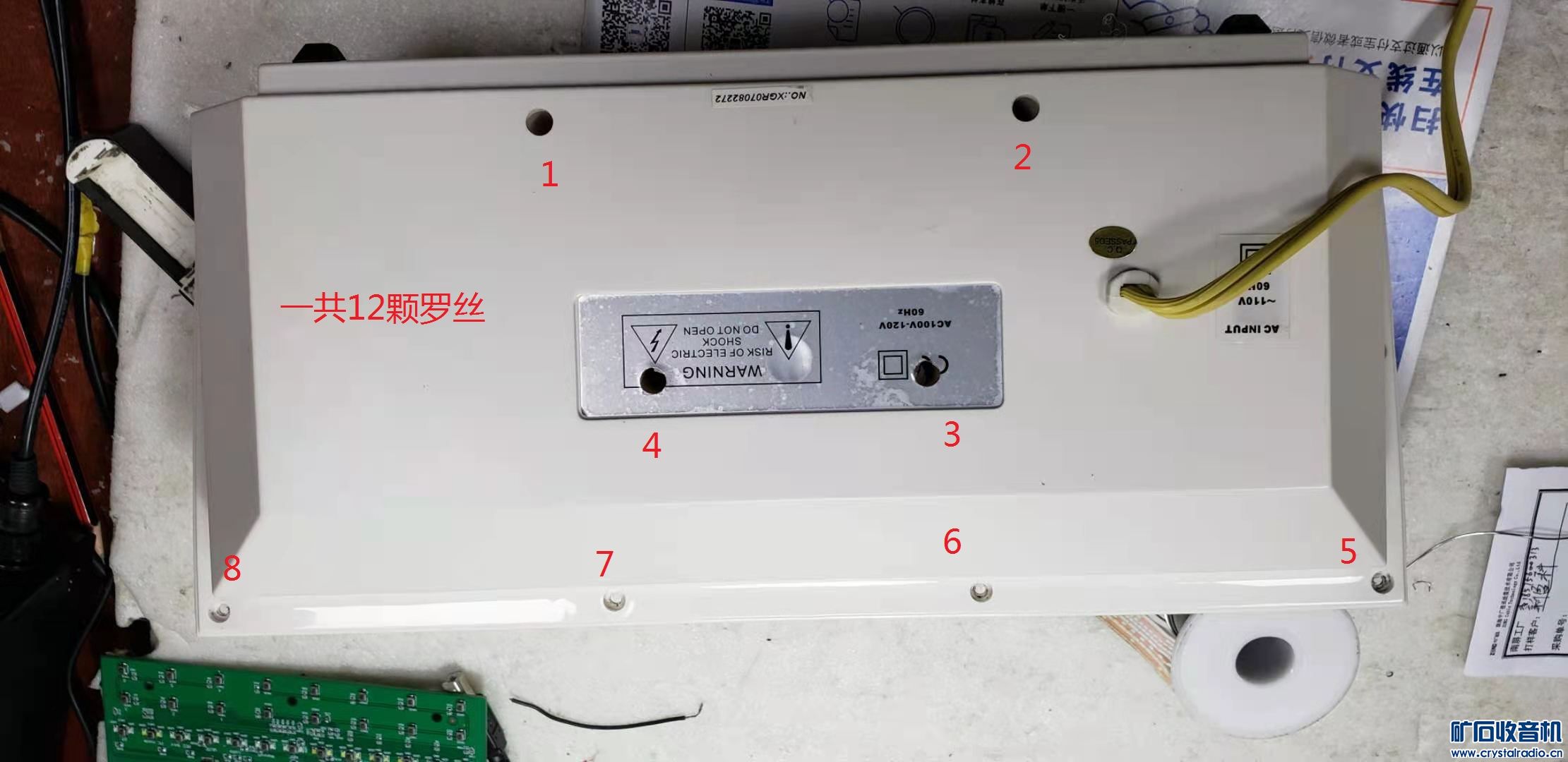

昨日到手,今天有空试试,用调压器给120V,功率计显示功耗4W左右,按一下顶面板电源键,绿色指示灯亮,功率计显示功耗6点几W左右,用3.5线接手机,开到最大,声音很小,比手机直放还小,拆开看看,有空再研究,加个USB播放或加个蓝牙,变压器可找电压220V合适的装上。

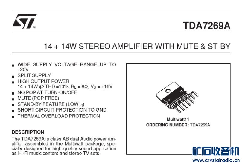

IC写错了,是TDA7269A

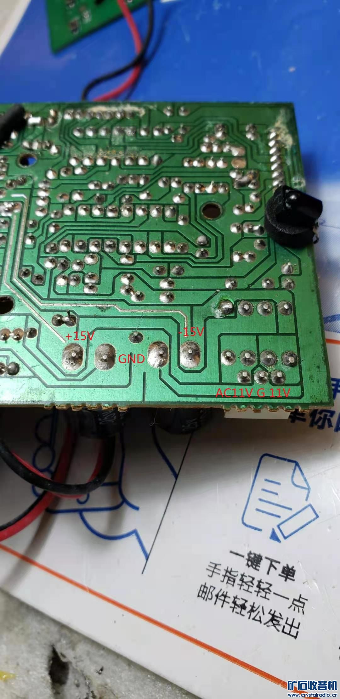

发表于 2021-1-14 09:39:58 | 显示全部楼层
看了一下110V变压器,好像是 输出~10V,变成直流12V左右。
发表于 2021-1-14 09:41:17 | 显示全部楼层
应该是+-12V
发表于 2021-1-14 09:48:01 | 显示全部楼层
对,可能是双12V。我没有实物,只是猜测。

只有换变压器,或重绕,别无他法,不知音箱的体积,喇叭的尺寸,我也想买,我有好多的7265,功率大一倍。
发表于 2021-1-14 11:36:06 | 显示全部楼层
东西倒是不贵
换个体积差不多的220转双十二
不会超过功放块儿的上限电压的
本人的小怪物功放就是7269换的7265
双14v交流,得到正负19v,非常合适。
发表于 2021-1-14 12:59:17 | 显示全部楼层
这个换变压器应该不难搞,0--10--20V的好找,其实电压高一点(比如双12V)也不会有啥问题。

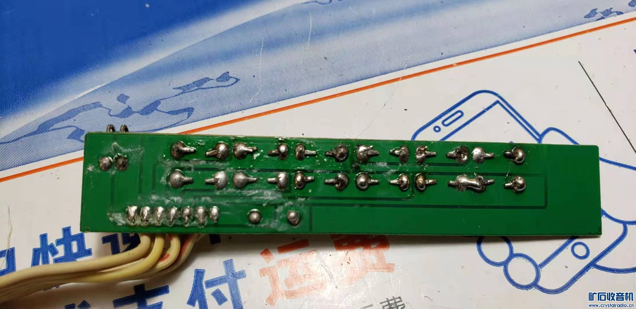

拆下电路板检查,发现按键板6个轻触开关只有电源那个能用,其余5个全部失效,用表测量按下后无导通。可能是今早用3.5线路输入时音量无法调大的原因

 楼主| 发表于 2021-2-4 13:46:19 | 显示全部楼层
喇叭两个,一边是高音,一边是低音
