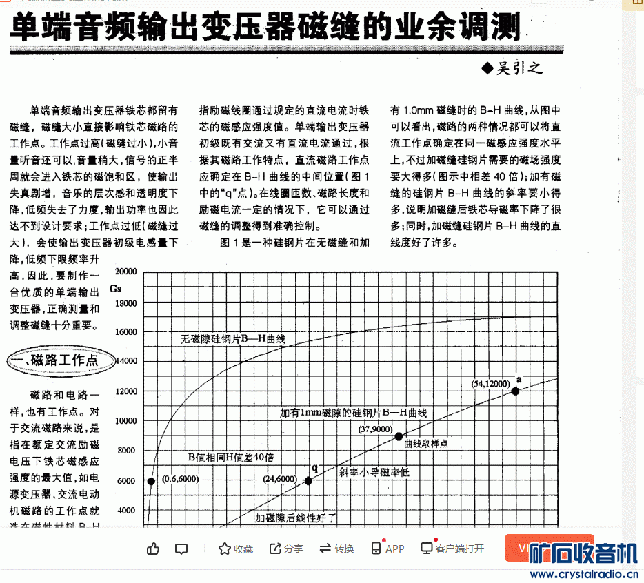

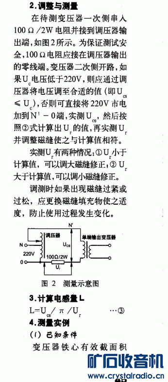

测试输出变压器漏感的方法就是把次级短路,你在次级(副边)接上内阻很小的电源,与短路没有什么区别。电磁学中有一个重要参数是安匝数,比如3000匝48mA,其安匝数为144,如果匝数为300,则电流应为0.48A。
刚才在网上搜索到HiFi之友2007年第一期有一篇文章提供了用交流电测试的方法可以参考:

给你一个参考。
发表于 2021-1-13 20:14:38 | 显示全部楼层
注意不能共地。

发表于 2021-1-14 22:23:04 | 显示全部楼层
这里有个方法可以试试 试论电子管输出变压器及扼流圈参数的测试方法.rar (143.96 KB, 下载次数: 187)
