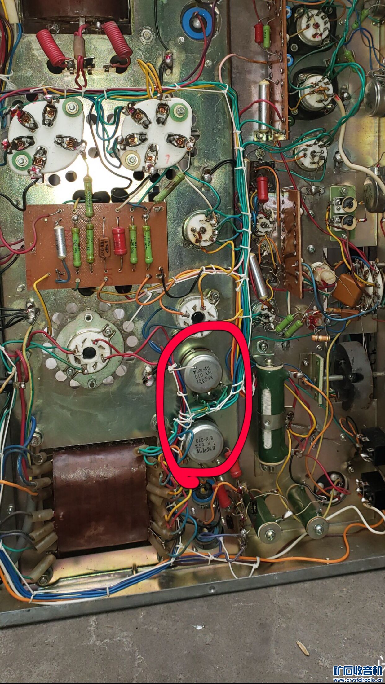

胆机里面的那两个电位器是干嘛的

手机看不太清楚 是不是抑制灯丝噪音的

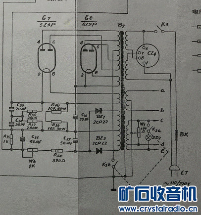

看一下电路图纸就知道了
发表于 2021-1-11 21:20:40 | 显示全部楼层
查看了一下飞跃R50扩音机,(其它应该大同小异),1K电位器为调整功放管偏压;100Ω为平衡功放电压放大管灯丝平衡。
 楼主| 发表于 2021-1-11 22:13:42 | 显示全部楼层
文立刀 发表于 2021-1-11 21:20
查看了一下飞跃R50扩音机,(其它应该大同小异),1K电位器为调整功放管偏压;100Ω为平衡功放电压放大管灯 ...
看到有些人家DIY的胆机里面也有电位器,好像一般都是些大功率的胆机里面才有电位器
发表于 2021-1-12 09:16:34 | 显示全部楼层
R50扩音机电源部分,W6、W7:
发表于 2021-1-13 16:29:48 | 显示全部楼层
DIY用户机器里的电位器很大可能是负栅压的电位器
发表于 2021-1-13 18:02:29 | 显示全部楼层
100欧的一般都是平衡灯丝电位的。1K的一般是偏压微调
