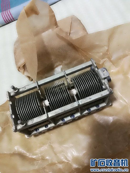

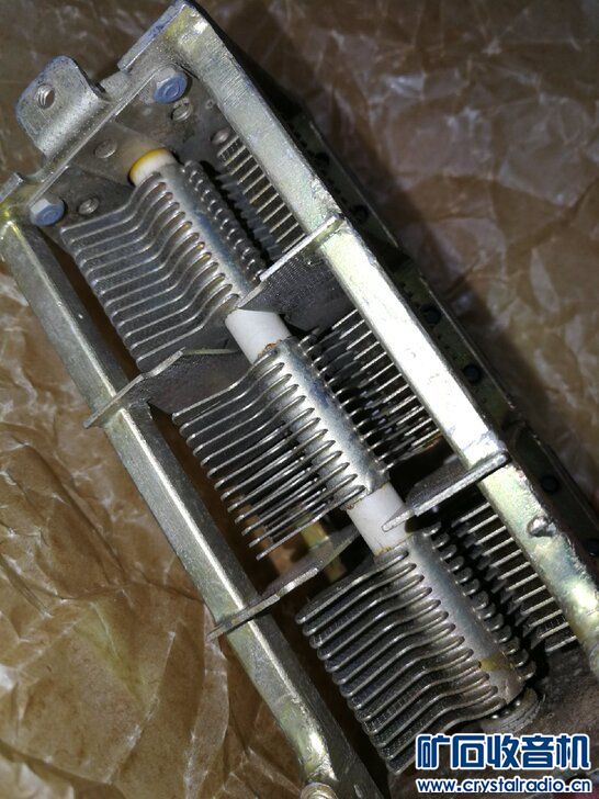

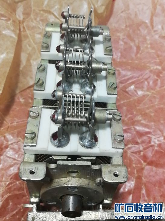

掏了两个空气三联以为是铁的

这个,做工好,好货!
知道它的容量,就可以用了。

矿坛里有介绍的是殷钢做的定片动片(不变形的钢材)

200PFx3小了点

做一般矿石机两组关联使用就行了。做大环的话,三组并联使用。祝贺矿石机制作顺利,期待好消息!!1

这种是特殊的三连,每一连的定片实际上由两个部分组成的,动片是没有接线可以引出来的,实际上相当于两个电容的串联,我测量过如果是按照设计的引线的话,容量是比较小的,由于是两个电容串联的,因此容量与转角不是线性的。旁边的三个微调电容就是并联在两个定片之间的。
可以改造一下的,把定片的两部分连接起来,然后再把动片引出来就成为了普通的可变电容了。
