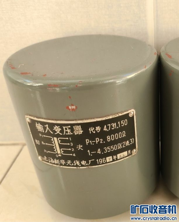

发表于 2021-1-11 14:15:54 | 显示全部楼层 |阅读模式
哪位大师知道这种输入牛的用法,初级8000欧,次级3500欧,信号越变越小
发表于 2021-1-11 14:55:22 | 显示全部楼层
这是前级输入中平衡和不平衡转换用的输入变压器。

发表于 2021-1-11 19:37:10 | 显示全部楼层
扩音机的推动变压器也是这样的,比如275扩音机,6P14推挽推动805,初级P-P8000,次级阻抗较低。
高手啊,这个的确就是275里的,想要应用一下

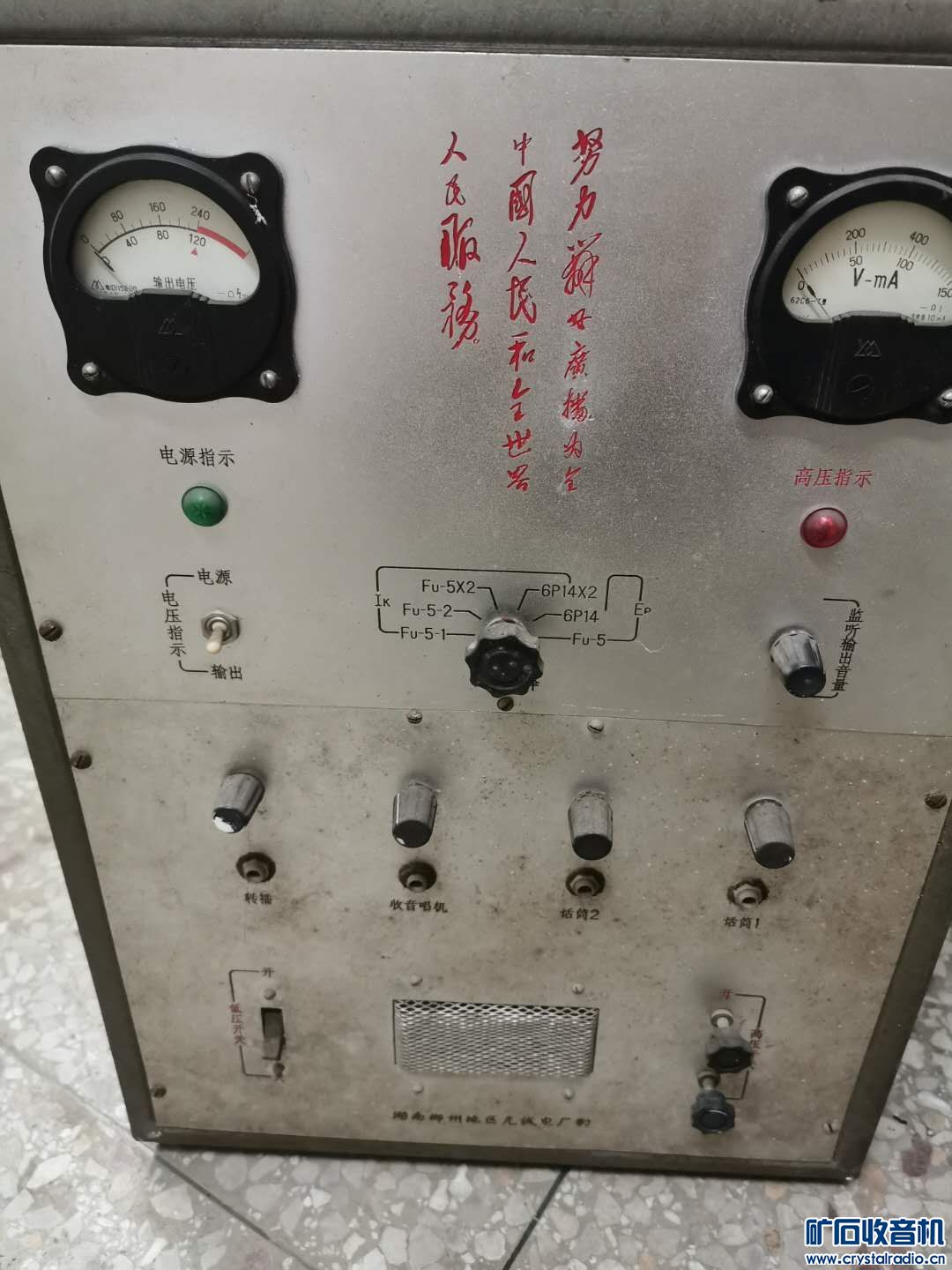

发表于 2021-1-12 09:00:14 | 显示全部楼层
这是275扩音机外形,其2X6P14推动变压器,低频下限只能做到101Hz。

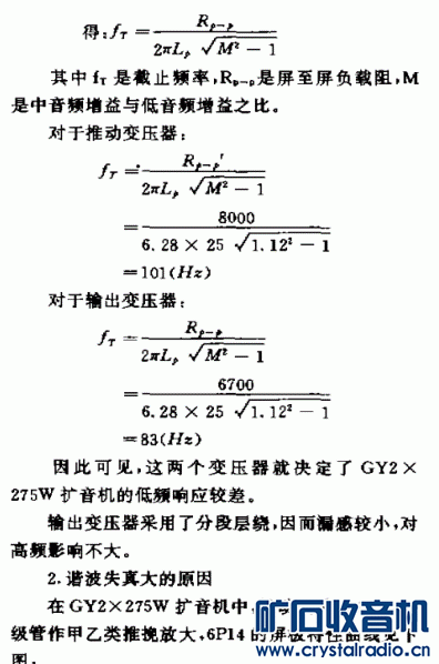

发表于 2021-1-12 11:13:08 | 显示全部楼层
请教您怎么知道Lp是25H?
您是按下降1.12倍(0.5db)计算的下限频率;如果按通常的半功率(3db)计算频响,是51Hz,这个变压器频率响应还可以。

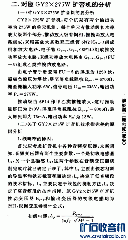

发表于 2021-1-12 12:59:54 | 显示全部楼层
zzfjct 发表于 2021-1-12 11:13
请教您怎么知道Lp是25H?
您是按下降1.12倍(0.5db)计算的下限频率;如果按通常的半功率(3db)计算 ...
推动变压器和输出变压器初级电感都是25H,是从网上搜索到的一篇《GY2X275W扩音机的技术改造》文章提供的。MD1.12应为1dB值,既然是谈技术改造,当然一切都从严要求。

发表于 2021-1-12 14:40:41 | 显示全部楼层
白居不易 发表于 2021-1-12 12:59
推动变压器和输出变压器初级电感都是25H,是从网上搜索到的一篇《GY2X275W扩音机的技术改造》文章提供 ...
多谢指点!
MD1.12是电压比不是功率比,你说1db是对的。
