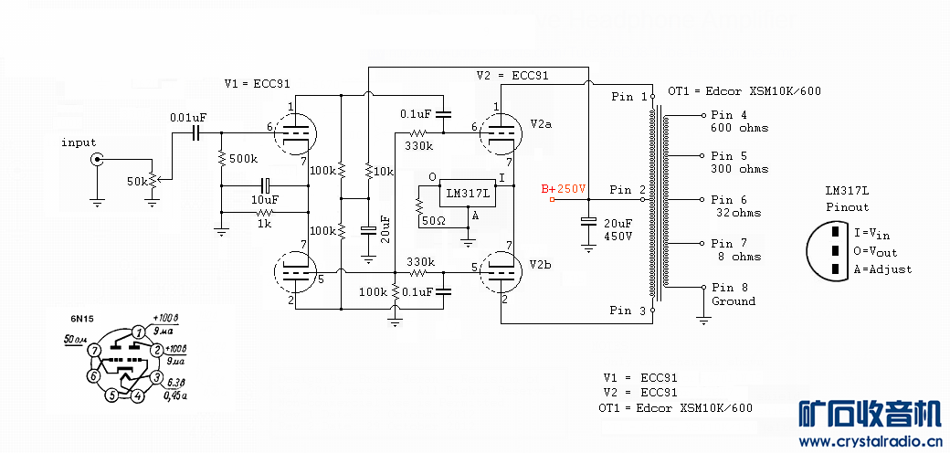

发表于 2021-1-11 14:08:47 | 显示全部楼层 |阅读模式
在资料里找到的没做过
发表于 2021-1-11 14:42:33 | 显示全部楼层
耳放不用推挽吧,单端足够了。
 楼主| 发表于 2021-1-11 15:05:55 | 显示全部楼层
推挽有推挽的好处

前两张图不是很现实。6T1标准接法的曲线是我见过的最离谱的曲线之一  非得赶鸭子上架的话也应该用三接。P-P 20K的牛也是不敢想象。第二张9K单端牛也不好解决。2p29s三接内阻3.6K左右,这里抑制栅还是接地,内阻只会更大。此管屏流又很小,不如并管用5k牛好些。

 楼主| 发表于 2021-12-8 19:34:57 | 显示全部楼层
6T1曲线怎么离谱了,发个图看看,我的手册没有曲线,另外三结怎么接就一个帘栅,请教了!

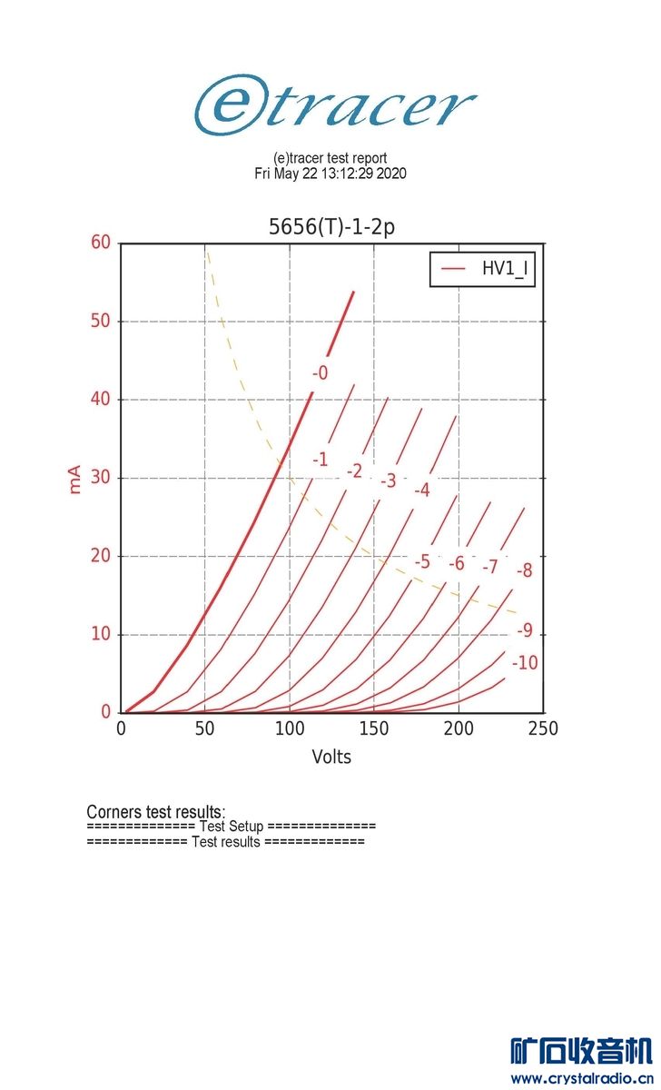

发表于 2021-12-8 21:52:34 | 显示全部楼层
发表于 2021-12-8 22:09:55 | 显示全部楼层
呃,之前没有注意它是供帘栅。那可以并管三接。曲线图当时是我扫出来的,不过没有留存。四极管在低屏压区有一个明显的凹陷,即负阻区,有可能产生自激振荡。不建议直接使用。

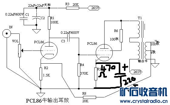

发表于 2021-12-9 17:31:55 | 显示全部楼层
世界上最昂贵的奥菲斯耳放,价格20万以上,就用PCL86这个复合电子管。
发表于 2021-12-9 17:40:22 来自手机 | 显示全部楼层
这电压合适,可以和固偏2a3兼容
