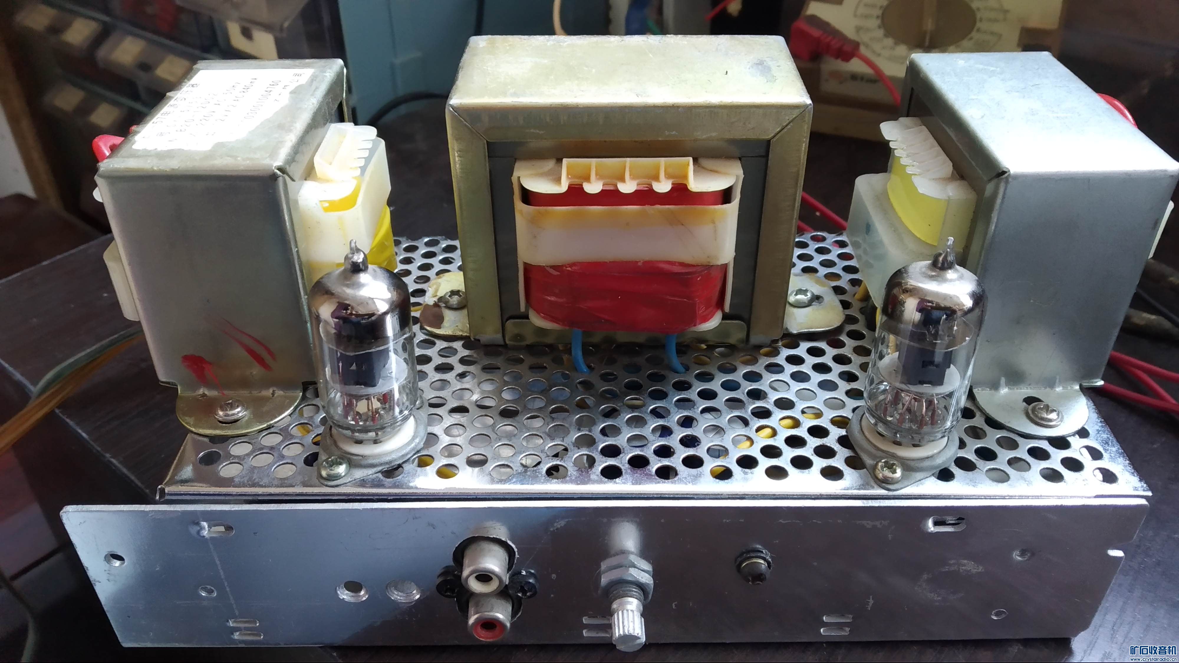

我手头有些拆机变压器。多是有源音箱上的功率不大,弃之可惜留着占地,堆起来做个小怪物呗。
 楼主| 发表于 2021-1-11 10:51:02 | 显示全部楼层
TDA7269a多媒体音箱板子,直接用7265替换。输出端
用双12v变压器接成降压自偶输出,不敢轻言仿麦景图
6J1小管儿待开发,够做个阴极输出或做个简单放大。
现在还处于半地摊状态,虽已经出声,但还不好判断

 楼主| 发表于 2021-1-11 20:56:55 | 显示全部楼层
天门冬 发表于 2021-1-11 11:34
看着好玩,功率不论音质如何?
纯玩,电压降一半,输出1/4
音箱也蹲在地上,也期待有可察觉的变化
 楼主| 发表于 2021-1-11 20:59:17 | 显示全部楼层
灯,现在是纯装饰肯定白费电
TD a7265是标准接法,
加输出肯定有损耗,但完全可接受

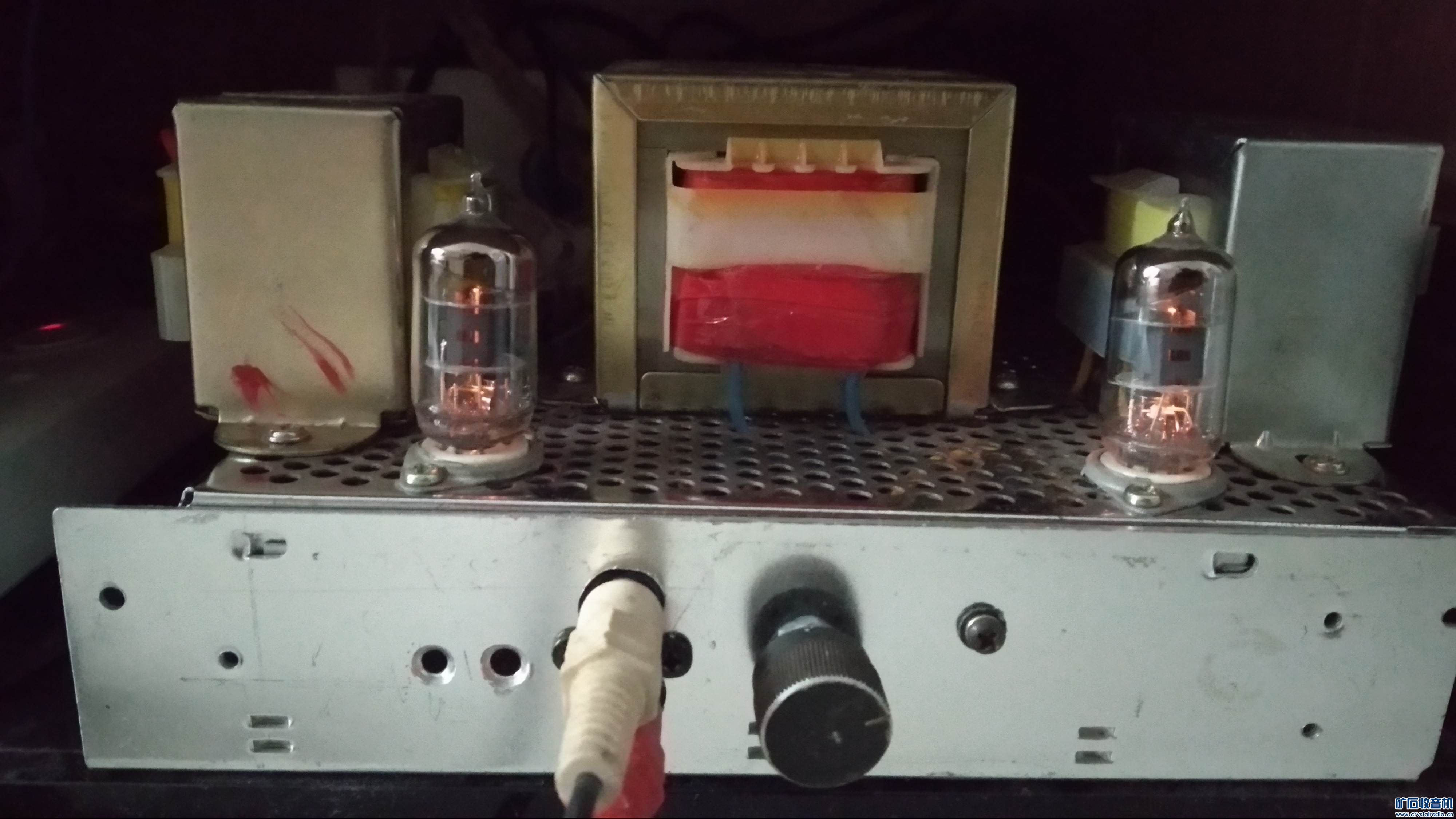

补一张工作图

 楼主| 发表于 2021-1-18 21:32:21 | 显示全部楼层
IC和电源匹配,屋小满功率使不了
四分之一的劲儿,动静没感觉小了
