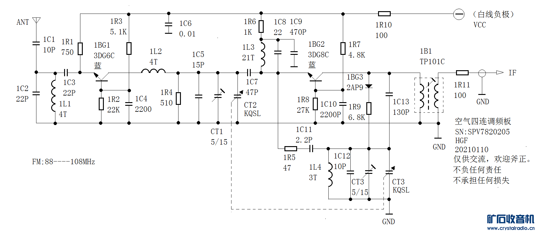

发表于 2021-1-10 21:28:29 | 显示全部楼层 |阅读模式
空气四连调频板实物测绘

另两联是调幅在使用。
发表于 2021-1-10 21:42:16 | 显示全部楼层
空气四连?空气双连?

 楼主| 发表于 2021-8-17 16:52:51 | 显示全部楼层
liwj113 发表于 2021-8-17 10:40
管子型号标错了吧?
一般是3DG56或者3DG80\79 之类超高频管,金属封装的不少都是4条腿,塑封的3条腿。
没错,反复看了多次,并且已用在电路上
发表于 2021-10-15 13:29:42 | 显示全部楼层
测绘的电路板应该是这个,大家参考一下。
发表于 2021-10-15 13:49:49 | 显示全部楼层
lichadu88 发表于 2021-10-15 13:29
测绘的电路板应该是这个,大家参考一下。
这个高频头正极接地的两管调频头,震荡和混频有一个管担任,不是独立震荡。有坛友上传一个独立震荡,负极接地的调频头发上来看看。
发表于 2021-10-15 13:57:04 | 显示全部楼层
haogangfu 发表于 2021-8-17 16:52
没错,反复看了多次,并且已用在电路上
管子选用调频用9018,3DG204作高放,震荡管特征频率比较高的,独立震荡的混频管可以用3DG6,或者3DG201。
