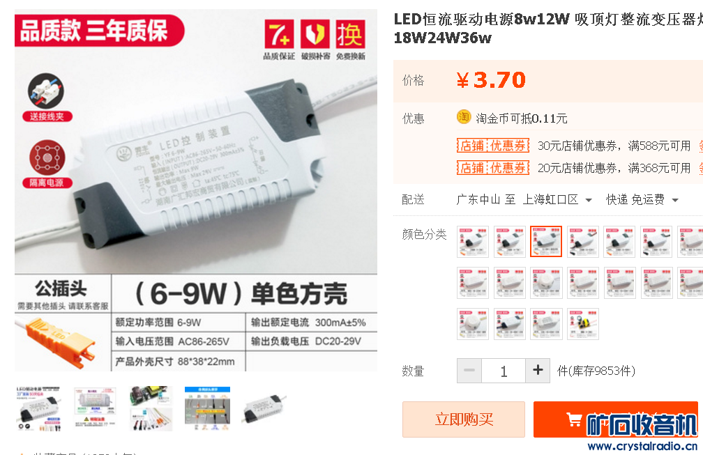

减少LED 的电流,寿命大增。
我还三喜欢改恒流源的电流。
并联负载来减原负载的电流,总功耗?
老师年纪大眼睛花,改电路确实?
TB买调光的会贵些,可买普通的恒流很便宜,买电流小的来用。
要我就TB买,比自己改还便宜。
假定类似楼主的40多V,300mA  ,
可把原串联改成二组并联
