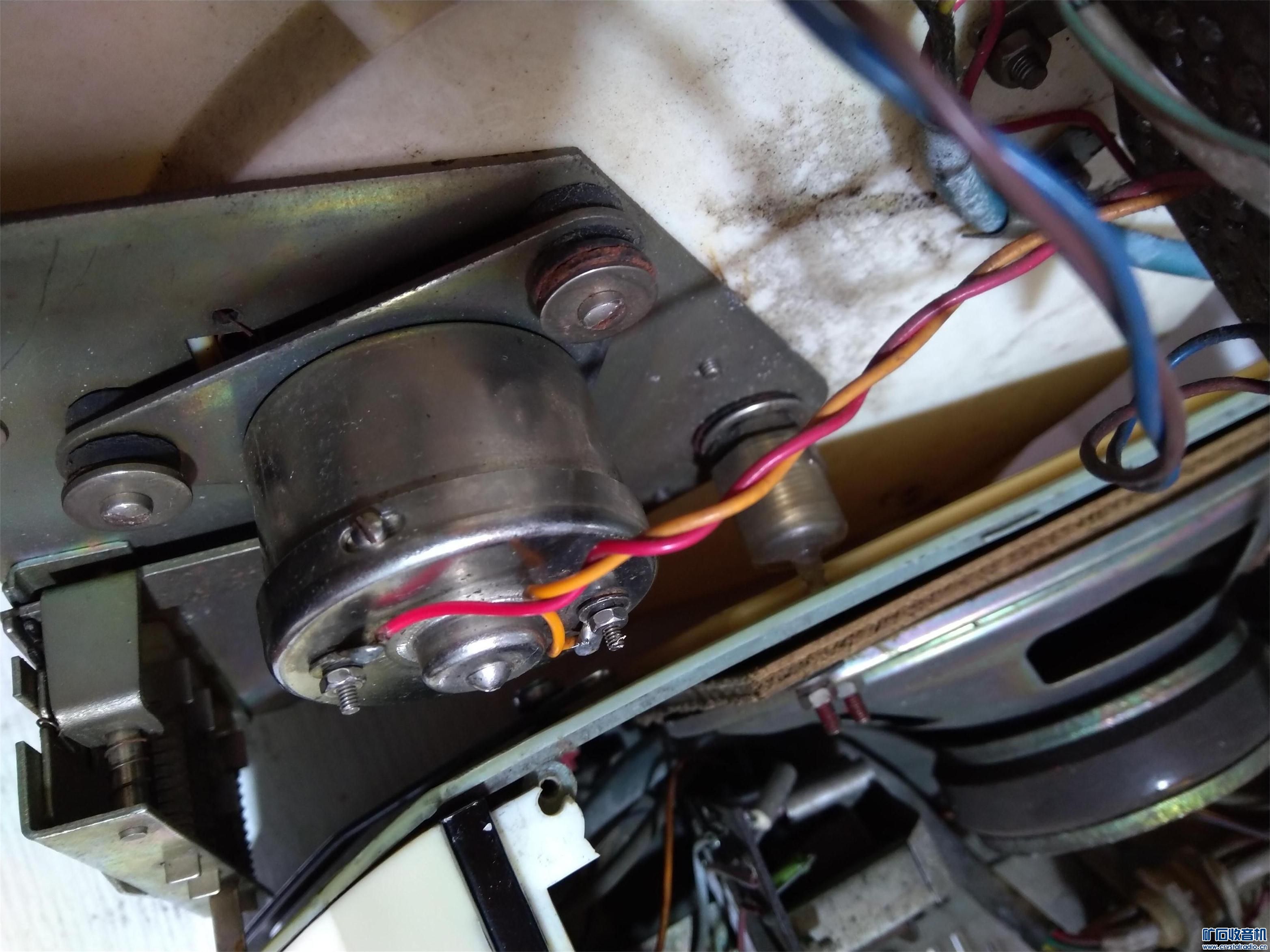

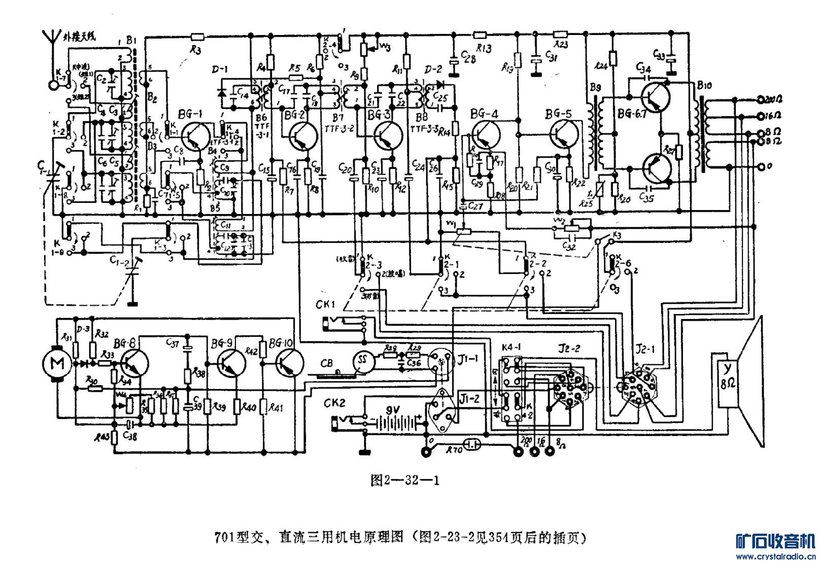

      今天收到了一台中华701,试机三波收音基本正常,但唱机部分的电机不转,干脆用9伏直流电直接接电机正负极,还是一动不动,量得电机直流电阻5.34千欧。想明天把电机外壳拆开,看看里面正负极接线柱是否氧化或其他问题。如电机确实坏掉,我是否可以用葵花DC-2A的电机来替换,特请教论坛老师和师傅,谢谢!(在网上查了701的资料,电机是外部电子稳速的,葵花机好像是机械稳速的。)

不知是否这个资料:估计电机的电刷部分坏了……
你的资料更详细,谢谢!

拆开后发现一只电阻的脚脱焊了,焊好后安装壳盖时两个碳刷都脱落了,准备明天用导电银漆和胶水把碳刷处理好,但不知道安装是否顺利。
 楼主| 发表于 2021-1-10 19:22:05 | 显示全部楼层
苏杭 发表于 2021-1-10 19:19
拆开后发现一只电阻的脚脱焊了,焊好后安装壳盖时两个碳刷都脱落了,准备明天用导电银漆和胶水把碳刷处理 ...
刚才图没有发成功,再发。

谢谢上述各位!经用导电银漆和胶水处理后,电机正常工作。
