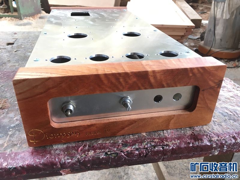

本来是想做300B单端的,看到最近某光的300B居然涨价,就那质量还好意思涨价,涨了我们用FU-50或FU-25,调高工作点用反正便宜,当年8元一只收的。相信用料做工比照300B来做声音不会差多少,电牛自己绕的,输出牛定制用国产中频硅钢片0.23厚那种。外壳由旁边两个厂一个搞铝合金钣金的,另外一家实木家具厂,联合制造了一个机壳。

木框的字是怎么刻的?
我猜是用雕刻机雕出来的,不知道对不对

木框的字是怎么刻的?

木框的字是怎么刻的?
那个字是数控镂铣做的,用分色带贴住漆面,然后雕刻,填金色,填完了撕掉分色带就好了。
 楼主| 发表于 2021-1-9 21:45:40 | 显示全部楼层
mike 发表于 2021-1-9 21:09
我猜是用雕刻机雕出来的,不知道对不对
太对了。就是雕刻机,不过金属加工厂一般叫数控镂铣,

构思了个图,因为要考虑以后上300B所以打了2个推动管的位置,FU-50灵敏度高一些,单管就能推,空个管位不好看,所以搞3级式接法。元件值还没开始算
 楼主| 发表于 2021-1-9 21:57:27 | 显示全部楼层
请各位老师把把脉,不知道这个图有没有做的意义。
