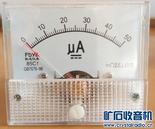

在矿机上串联270pf电容行吗?必须要10
pf吗?
发表于 2021-1-9 13:54:32 | 显示全部楼层
矿石机可不用表头,用表头主要是为了指示信号强弱有个直观的观察,因为表头本身有一定的内阻,串联入电路中会造成一定的能量损失,在表头两端并联一个10UF的电解电容(注意,不是10PF哦)由于电解电容对音频信号的交流阻抗很小,音频信号主要从电解电容上通过,这样表头内阻造成的信号能量 损失就降低到尽量的小了。所以,这个电解电容的也叫旁路电容。

表头是并联10uf电解电容才对

表头为什么串联一个270pf电容?
发表于 2021-1-9 11:13:34 | 显示全部楼层
除非这表头能测高频电压,直流表头串个电容?
发表于 2021-1-9 12:23:10 | 显示全部楼层
去耳机的音频电流到底是交流还是直流?
