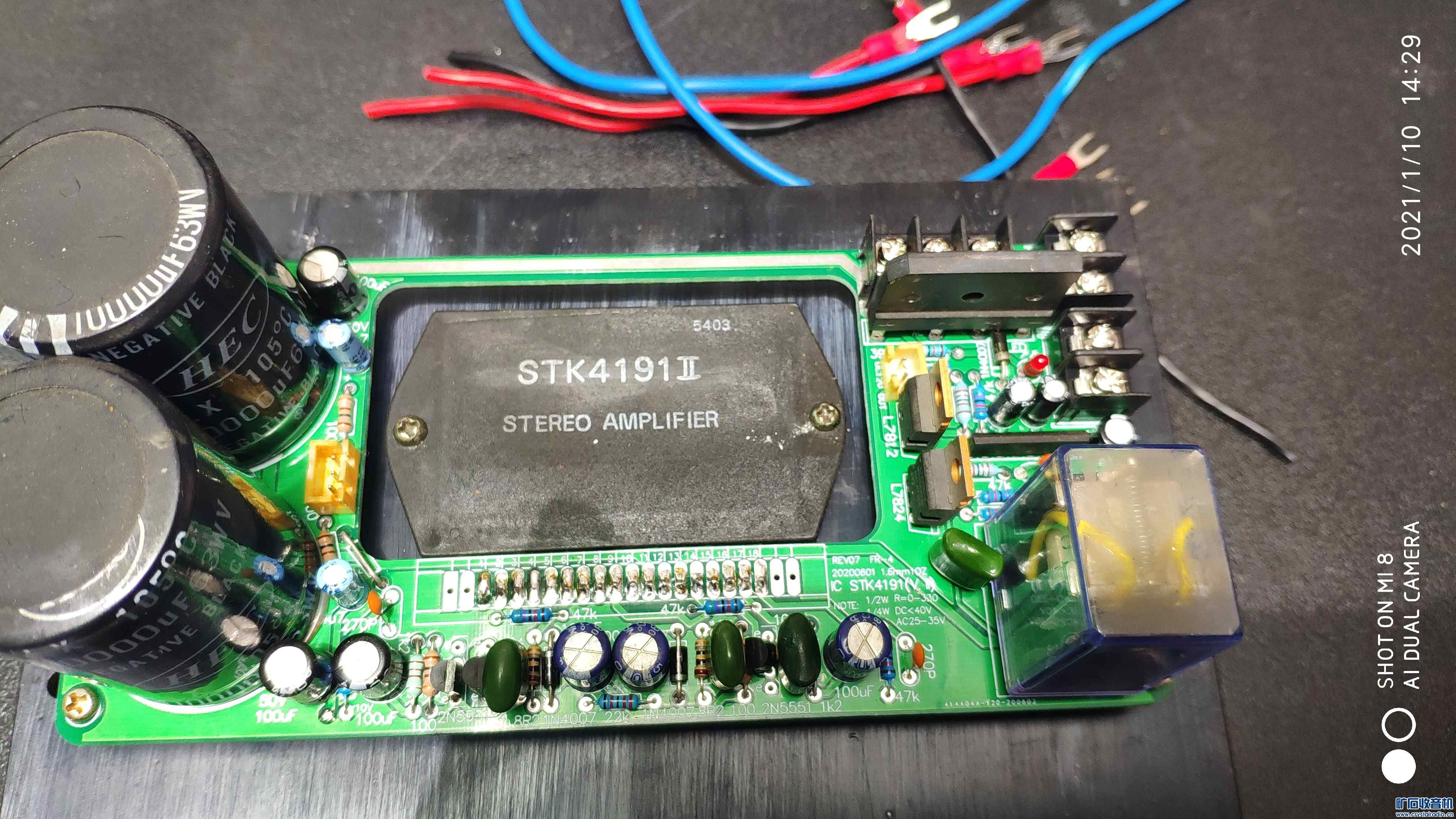

几天前收到坛友lichadu88 的板子,板子很漂亮,于是开始到处找零件,已经收拾起来的盒子又打开了,用了一下午时间基本焊接完毕,只是没有安装STK4191,因为要先测试保护电路是否好用,免得把喇叭烧毁,今天收工,明天上电

整流桥和滤波电容应该紧挨着就对了,这样整流效果好,干扰低,
发表于 2021-1-8 21:07:43 | 显示全部楼层
这个布局确实有些怪异

 楼主| 发表于 2021-1-8 18:44:34 | 显示全部楼层
飞翔鸭2016 发表于 2021-1-8 18:41
这个板子不做也罢   设计太失败了
有什么不妥的地方吗
 楼主| 发表于 2021-1-8 18:45:18 | 显示全部楼层
海洋DZ 发表于 2021-1-8 18:25
调试,一般都得使用假负载,这样保险。
我用双路稳压电源,可以限流
 楼主| 发表于 2021-1-8 19:05:37 | 显示全部楼层
飞翔鸭2016 发表于 2021-1-8 18:46
整流桥在右边  滤波在左边  电源线穿过信号区域  干扰可想而知   还有信号IN 位置也不对
当我刚刚拿到板子时就发现桥在右边、滤波在左面,心想这怎么可以,可是观察电路走线在桥和滤波中间并没有分支,所有电路供电都是从滤波电容出去的,这就比较合理了。就跟专业功放一样,桥被固定在机箱上散热然后电线连接进入滤波是一个道理。

这个板子电路不是标准厂家推荐的,是坛友自己设计的横流型的,期待能出好声。
 楼主| 发表于 2021-1-10 17:25:07 | 显示全部楼层

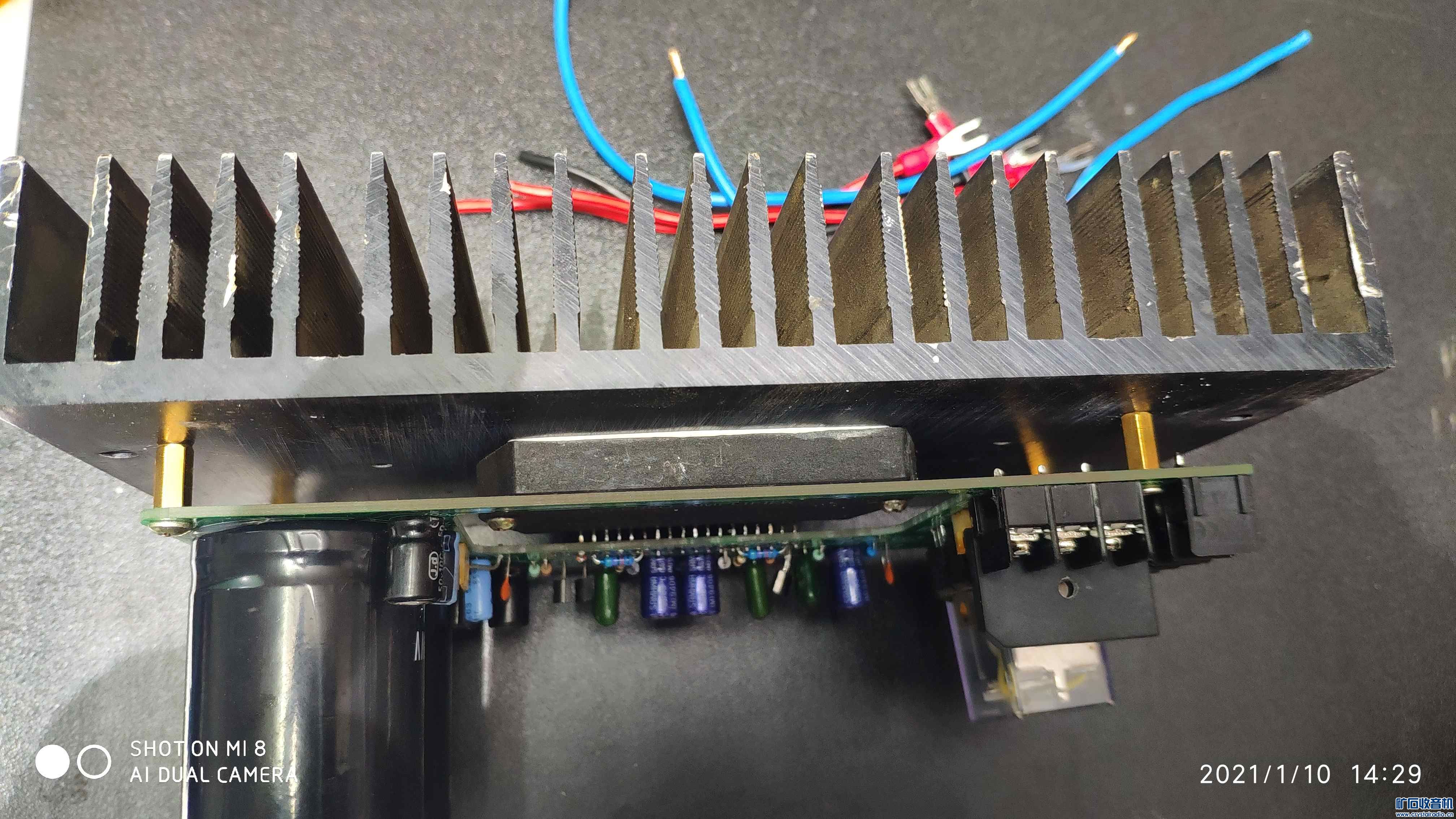

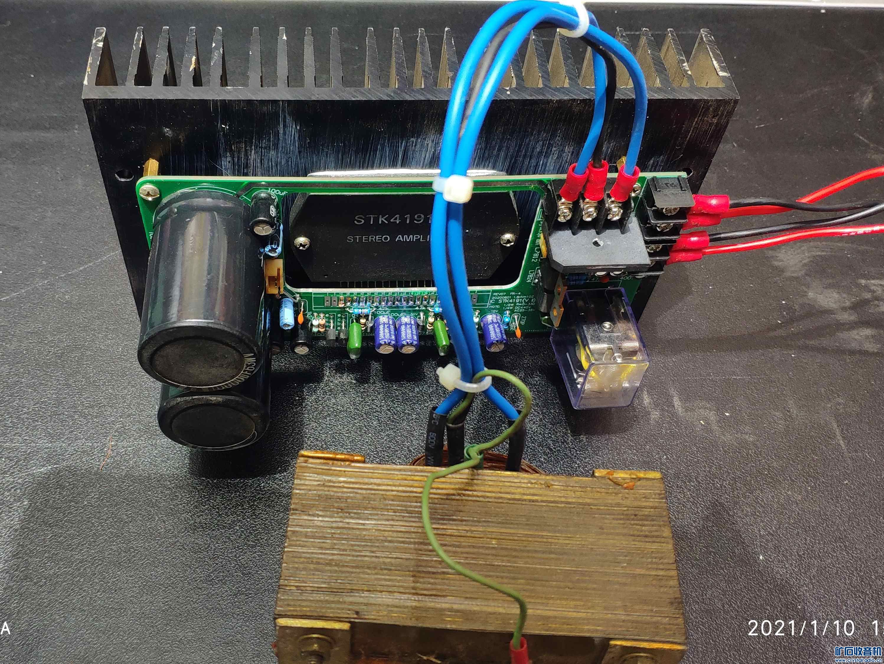

今天试验了保护电路,工作正常,属于自锁式,然后安装散热片、4191,上电一切正常,4191工作电流达到150MA,还没有接输入信号。
发表于 2021-1-10 17:31:01 | 显示全部楼层
jiachangchun 发表于 2021-1-10 17:25
今天试验了保护电路,工作正常,属于自锁式,然后安装散热片、4191,上电一切正常,4191工作电流达到150MA ...
这散热器,够霸气!
