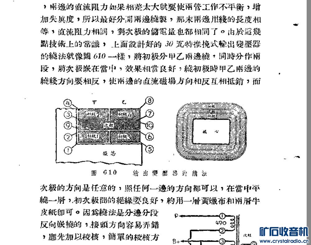

     从理论分析知道:变压器线圈绕组分段愈多,层间、绕组间绝缘层愈薄,则漏感愈小。目前往往采用把绕组分成很多段的办法,来降低漏感。
     乱绕时虽然不要求很整齐地排线,但太乱时易击穿,并将造成对称性差或绕不下现象。下面是最简单的绕法了。

电源变压器只工作中在50hz上下,而音频变压器要工作在几HZ-上百Khz。电源变压器只要绝缘做好可以,基本不需要考虑漏感和分布电容;音频变压器是追求各频段输出幅度一致就要尽量减少绕组的分布电容和漏感,分段和叠纸的办法不是仅仅为了绝缘,而是为了尽可能的减少漏感和分布电容。使输出尽可能保持和输入信号原样。
