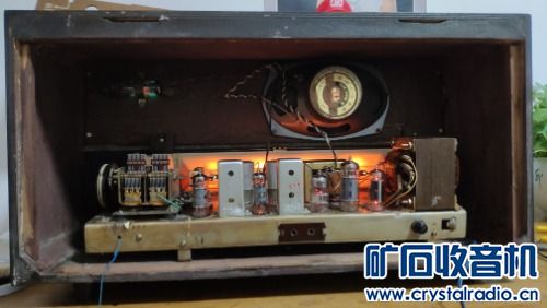

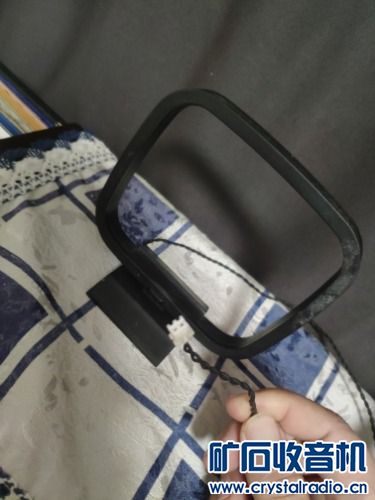

电子管收音机,屋里中波信号不好,正好家里有个音响组合上的中波环形天线,原机天线是单线,中波环形天线是双线,不知道能用么,怎么连?
谢谢

可以,天线放窗户或阳台,一根接天线,另一根接地线。做个带调谐的蛛网最好

不好意思,本人小白,请问哪个是地线
发表于 2021-1-7 15:51:55 | 显示全部楼层
铁壳底板,中周外壳都行。做个蛛网或加个磁棒都不错

磁环绕个1:1巴伦然后再接天线输入,否则没有作用

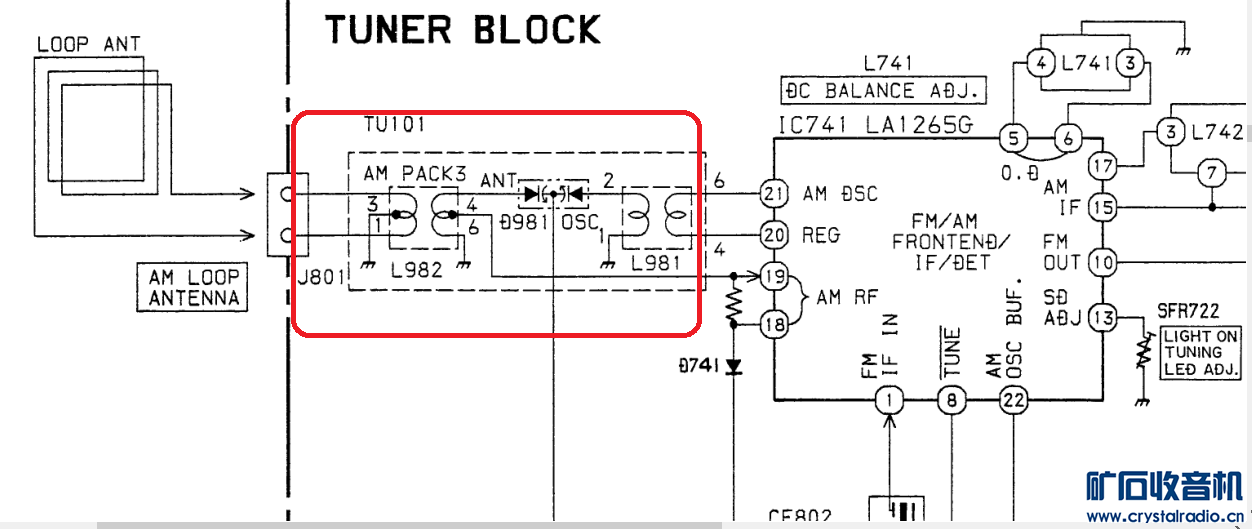

这种天线是平衡输出,转换一下;这是很多组合音响的中波环形天线,输入电路就是这样的。
平衡-不平衡转换器(BALUN)的自制可以参考这个。外接天线可以使用75欧姆的同轴电缆引入……
http://blog.sina.com.cn/s/blog_4a44c0280102vx0h.html

接法非常简单:环状天线两端或磁性天线线圈两端并连一空气可变电容(一般是365P)两端分别接收音机天线与地线。
