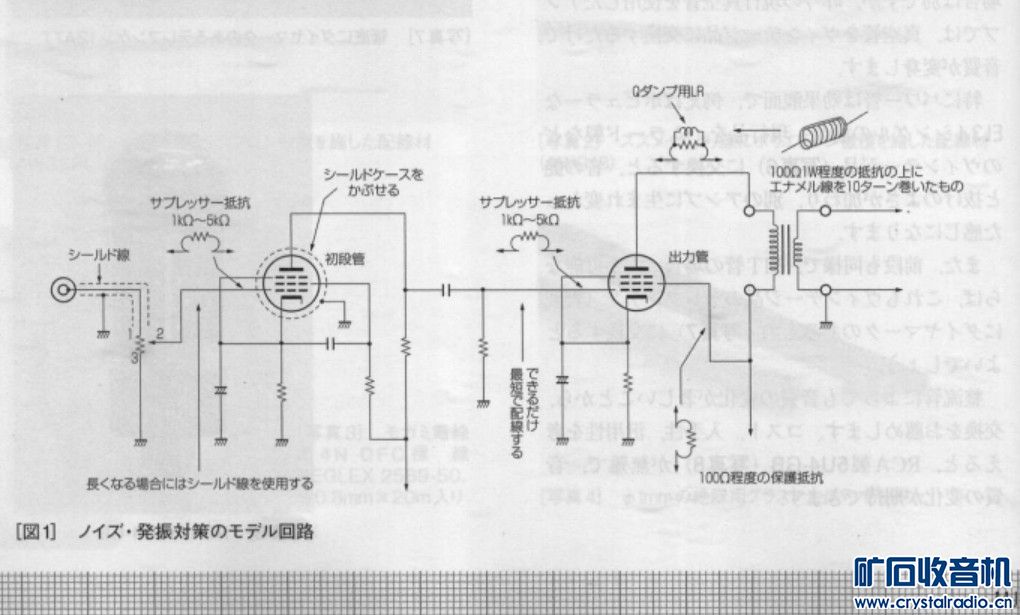

电子管单端功放防止自激的措施

     图中栅极串连的消振电阻对低频自激起作用,输出极的帘栅极电阻还应该加一只退耦电容接地,屏极增加的串联电阻不起作用。前级电压放大管加屏蔽对高S管起作用。
     海河版主极间加Pf电容是消除高频自激的有效方法。

多年实践,对于顽固性 自激,给管子栅极串联电阻 是然并卵的。 终极办法是 给屏极与栅极之间接一个十几到几十PF的高压瓷片电容。

最直接简单有效的方法是海版说的屏极接一个PF电容再就是输出牛的初级B-P端子并联一个1000P的电容立竿见影,这是破坏震荡的有效方法,可以试试
