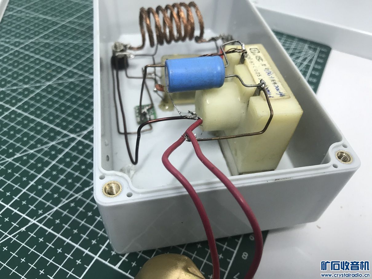

自己参考论坛内的电路图搭棚焊接,手里没有电表
3dq是买的
天线用的锅炉压力表的连接管  铜管,外面还有铜网的

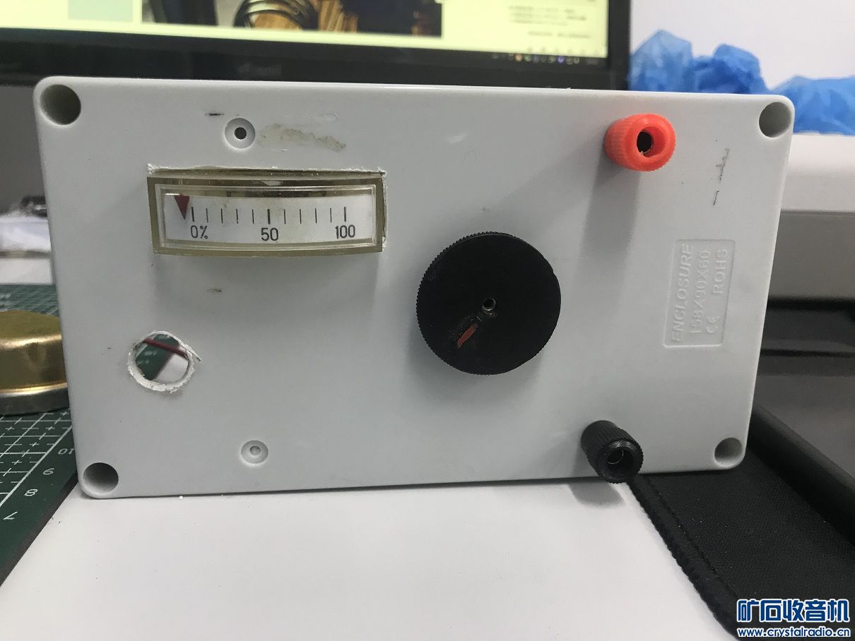

现在是做出来啥反应也没有  请大家帮我看看那块有问题  谢谢

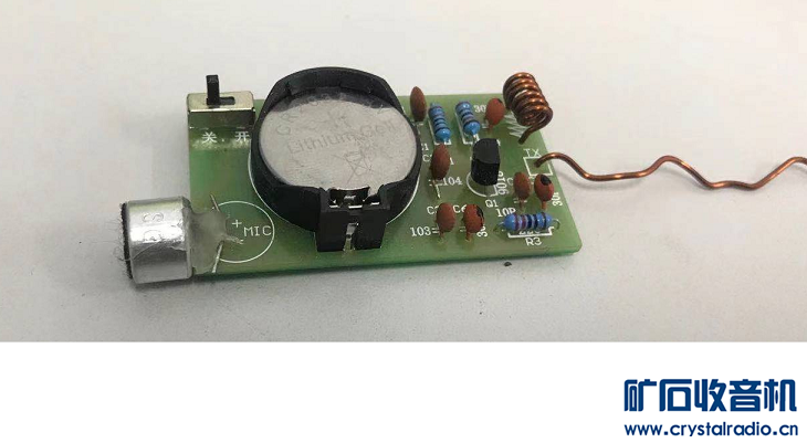

补充一下 手里边有一个组装的fm发射器 频率还好

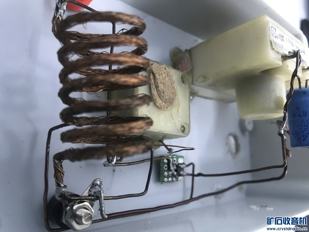

目测电感电容都偏大。建议看看原贴,照葫芦画瓢,因为你没有测量电感电容的工具。另外刚开始做把电表去掉,减少故障来源。
发表于 2021-1-10 16:09:36 | 显示全部楼层
可变电容只接一组定片,把小线圈上端断开,接成常规短波电路,室外牵十多米天线收短波容易成功。
看图中的线圈可变电容只能收短波,调频是收不到的。

可变电容的容量,确定正确?

只有使用正确的容量才会有正确的谐振频率,不然当然没有反应。。

把小机器放在手机或者路由器边,拿起耳机听有噪音吗?起码要验明3DQ没有烧悼,从图片上来看你如果接收调频的话可变电容大了,换15Pf或者25Pf可变电容,线圈数也不对,最好把铜管网边去悼,改为3―4圈为好,天线端在接一根1·2米的拉杆天线,忘记问了?你本地有FM电台吗?FM矿机适合城市里面收听。

手边有个FM发射  收音机可以接受得到  用它测试的,我在帖子上补充了图片  其他的 可变电容 手里有几个 可是不知道容量

你确定用做的小机器收听的?如果是,证明3DQ没烧悼,接下来就是线圈与可变电容匹配了,在接下来的焊接中要特别注意防止3DQ静电烧悼!由其是冬天!

我刚刚仔细看了  大都是220p的可变电容  然后线圈估计有点细  我打算找找线圈 还有能用220的可变电容的调频的电路图

你这个频率可能跑到短波范围里啦。
