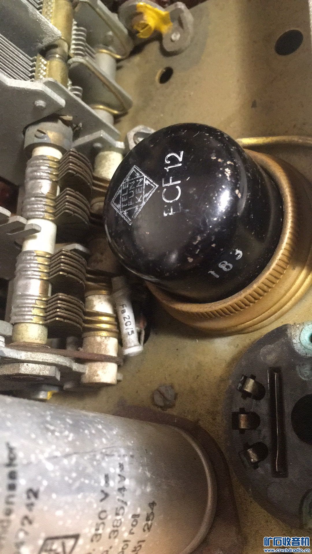

过年了, 很久没买新玩具了,刚好咸鱼上有个本地的,自提也安心。
上家打理过,收台基本正常,音频输入也还可以。
交流声略大,有信号的时候听不见。
不过作为爱好者,怎么能不拆开呢
上家把很多电容的都换了。老纸介基本没有不漏电的,很多电解也容量不足了
我顺手又把滤波电容并了一个
UKW 高频头

建议,买一小罐洗板水,把可变电容,冲洗一下,顺便把电子管座,还有你想洗的地方,都冲洗一下,接收效果,可能会再好一点。
发表于 2021-1-6 08:49:28 | 显示全部楼层
bg1wa 发表于 2021-1-6 08:47
好玩具!
建议,买一小罐洗板水,把可变电容,冲洗一下,顺便把电子管座,还有你想洗的地方,都冲洗一下, ...
用洗板水,清洗,可变电容的容量会受影响吗

不错,大管的AM-FM收音机换电容是应该的,不要舍不得,漏电严重的穿了之后麻烦可大,短路烧的一塌糊涂,比如滤波电容漏电直接就烧整流管和电源变压器,不行了的元件通通换新的
发表于 2021-1-6 15:14:51 | 显示全部楼层
照片上好像没看到整流管呀,估计是AZ11或者EZ4这种
 楼主| 发表于 2021-1-7 08:32:55 | 显示全部楼层
龙神 发表于 2021-1-6 15:11
不错,大管的AM-FM收音机换电容是应该的,不要舍不得,漏电严重的穿了之后麻烦可大,短路烧的一塌 ...
是的,必须换,要是为了原貌,大电解可以断开留在原位,反正现在的电解体积都小。
