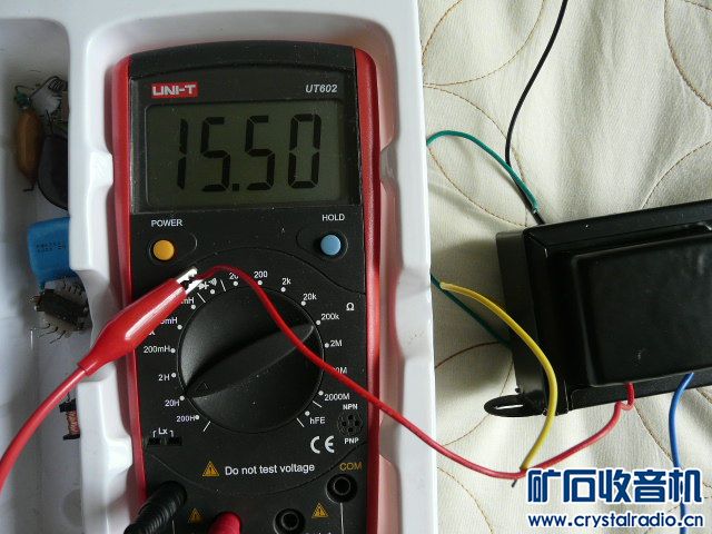

大家的做的输出变压器,电感量有多少呢?初级砸数多少? 我做的66片 33厚 初级2850 匝 气隙0.18 电感量12H  电感量是不是小了?

我设计的6P14三极接法输出变压器,Z11冷轧硅钢片0.35mm66片,叠厚33mm,初级阻抗3500欧姆,0.15mm漆包线3000匝,初级电感15.5H。
