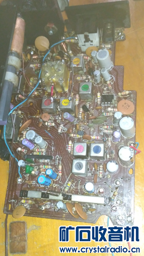

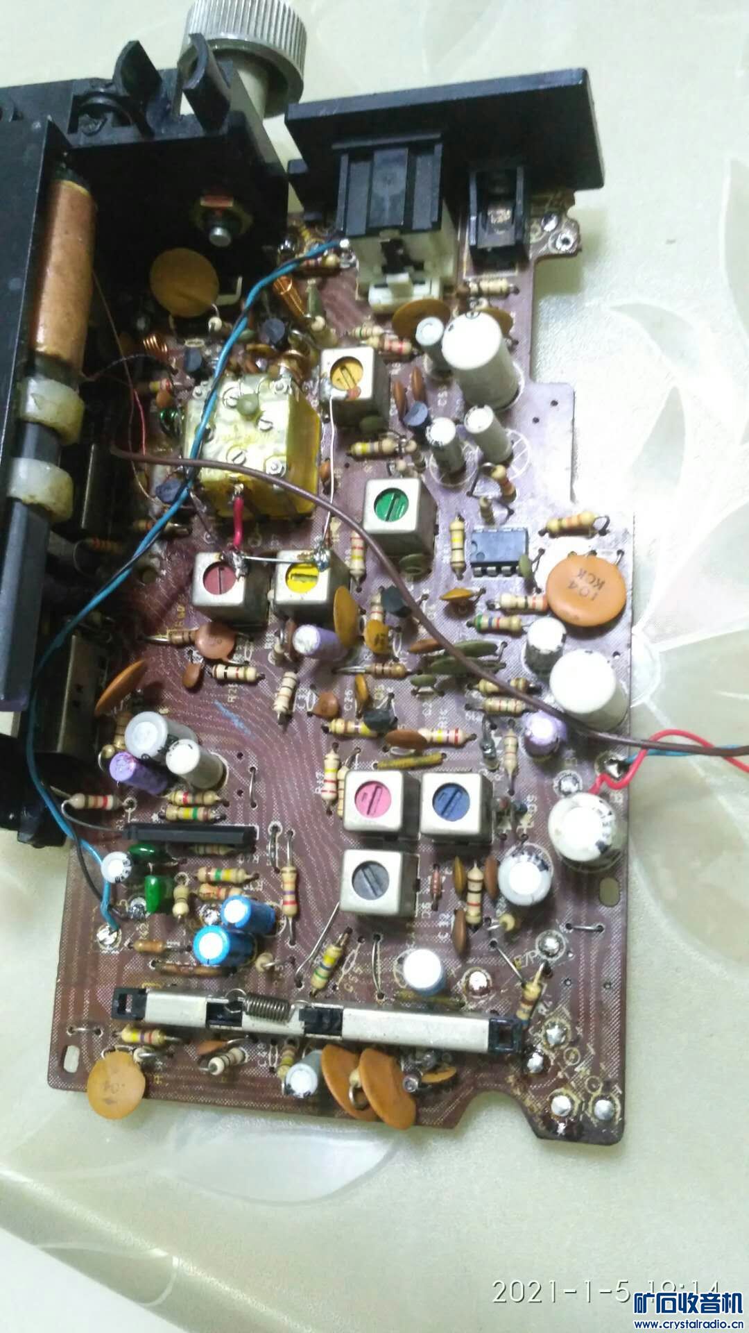

各位老师帮忙看看,中波磁带都正常,就是调频没有台,连底噪声都不像是fm的底噪声,型号是KENNEX

什么收录机,先找电路图。

磁棒天线下的波段开关是重点!
 楼主| 发表于 2021-1-5 21:40:39 来自手机 | 显示全部楼层
感谢各位老师的回复,三极管和二极管全部测过没发现坏的,波段开关我查过好几次,还拆下来清理过,可变双联到是接触不好,中波就知道了,fm调台时咔咔声都没有,只有功放的声音,初步估计是电容或电阻有问题
发表于 2021-1-5 22:14:18 | 显示全部楼层
顺着功能转换开关往前,一点一点的注入干扰信号.............

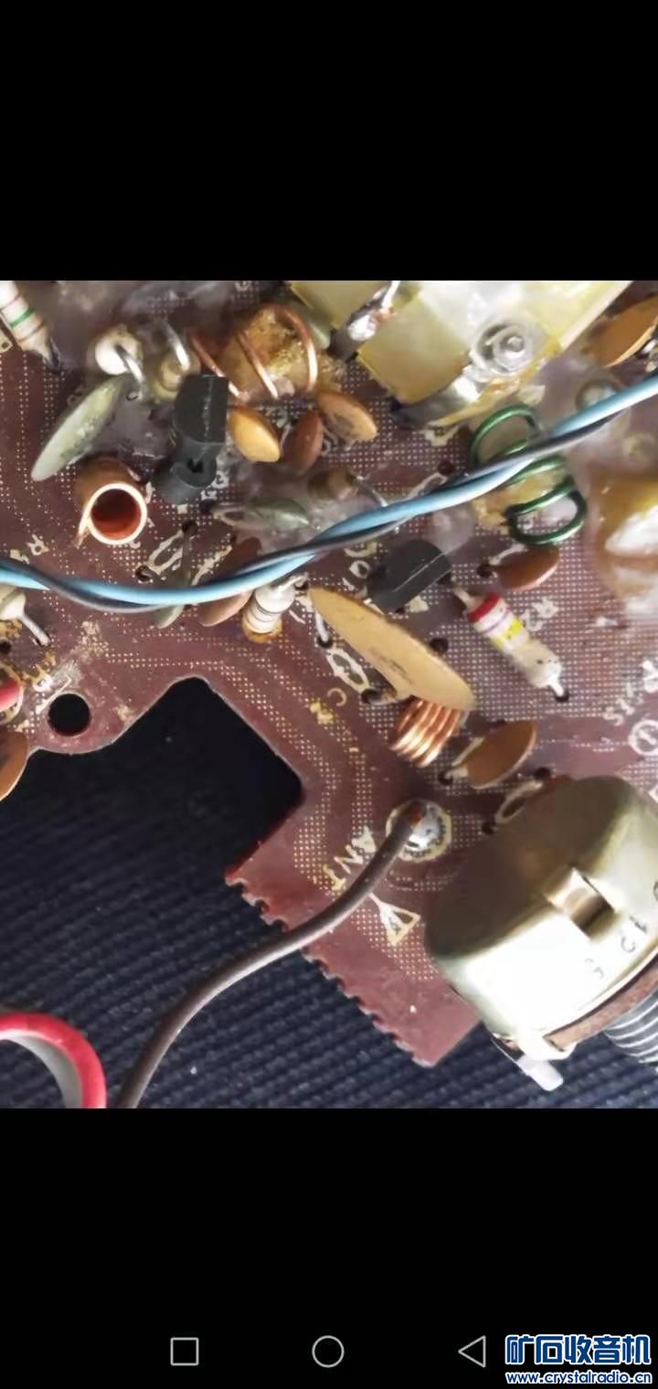

 楼主| 发表于 2021-1-5 22:25:00 来自手机 | 显示全部楼层
请问下老师,问题是不是出在我最后一张图片那个位置,可变双联右边铜钱钱圈周围?
发表于 2021-1-5 22:31:24 | 显示全部楼层
从图片上看不出问题所在。需要从电路原理图中顺藤摸瓜。

已经搞定,中周调乱了,我直接接一根线从中周到电位器中脚把声音弄出来后再把中周调好,居然声音出来了,只是此机底噪很小,电台声大小要看天线的信号强弱来决定。
