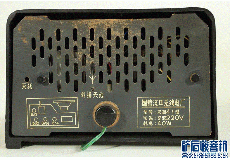

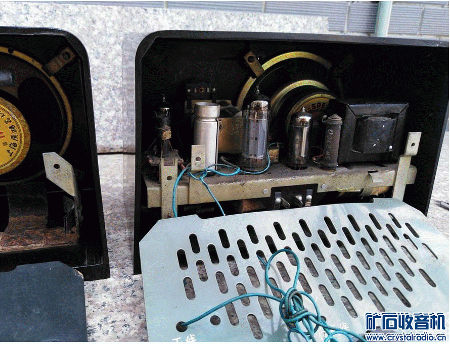

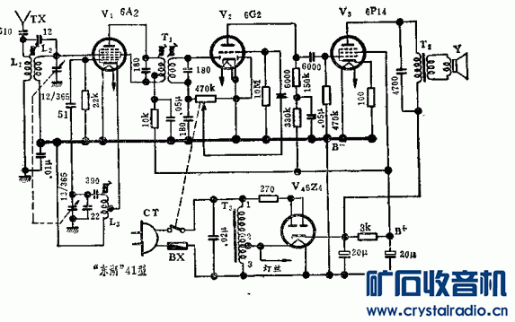

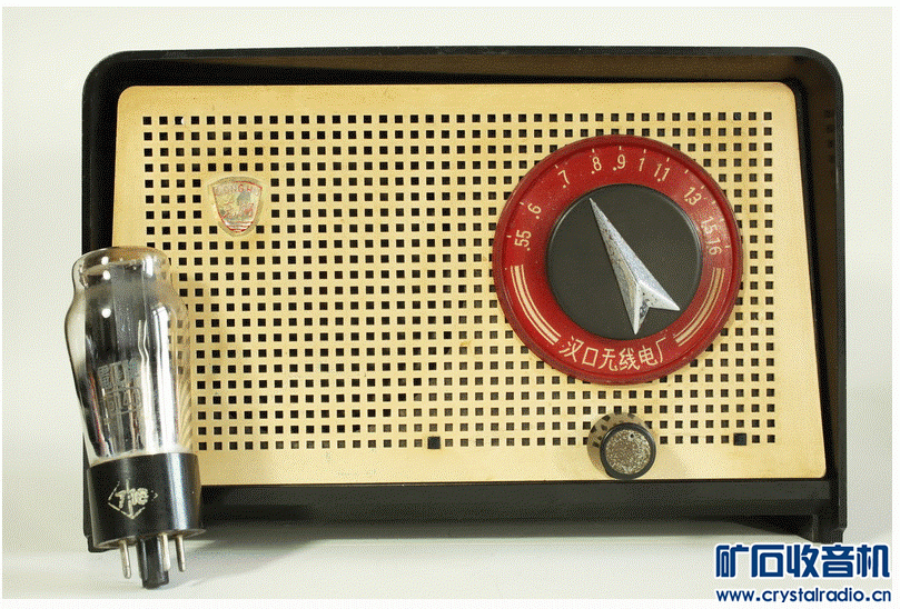

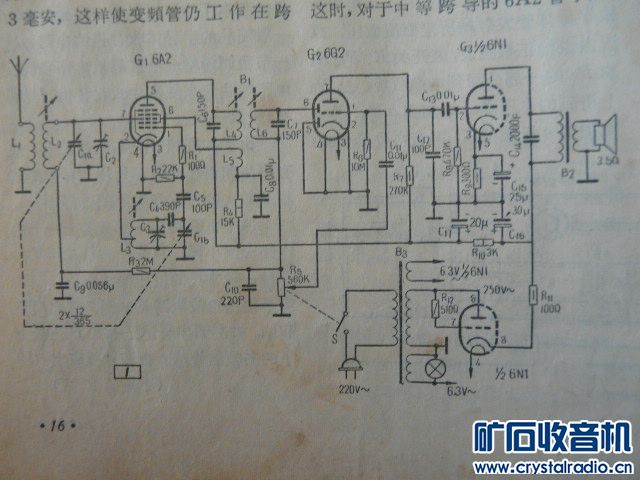

东湖D41是国产交流电子管收音机体积最小的一种,宽24.5X高16X厚14.5厘米,该机为外差式四灯机,6A2变频,6G2检波、低放,6P14功放(东湖D41A改用6P1),6Z4整流。同为四灯收音机论灵敏度不如超外差式的宝石441(如参考海棠63-31收音机变频电路,增加中频再生线圈,其灵敏度会有所提高),但输出功率大多了。该机为热地板,电源变压器为自耦式。后期该厂利用D41外壳生产东湖B31晶体管收音机,一壳两用极为少见:
东湖D41收音机电路
海棠63-31收音机电路
东湖D41A
