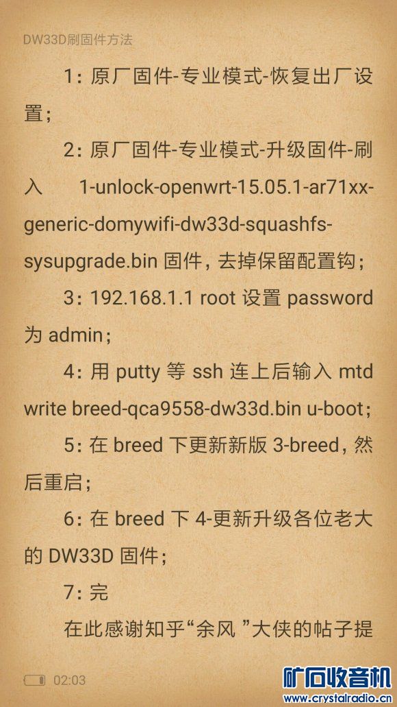

闲着没事干,就学着刷机,结果只亮3个灯,也进不了路由器,是不是成砖了,好弄吗 该怎么救活

能进bootloader(uboot)么,能进就有救
一把变砖不会亮灯的

刷机电脑要设置固定IP的,然后和uboot的网段对应。通过输入路由的uboot地址来进入上传固件的页面。
就算变砖了也不用怕,拆下25系列的FLASH,你还是能用烧写器烧写bootloader的。

编程器救一下
