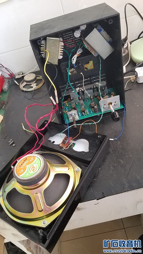

   概述:此机是在业余条件下用微型电子管装配的电子管调频(FM)收音机。接收频率:88-108MHz。电路图及器件布局参考坛内贴。
   主要元器件选择:电子管用6只微型管(6p31b,1只。6c7b,1只。6j1b,3只。6n21b,1只)。中周用坛内购买,自制,双联用拆机双联(动片拆几
片)。机箱是旧音箱改造而成,频率显示是成品,输出变压器是成品,电源变压器是自制。

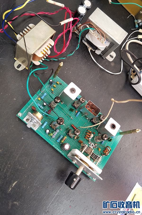

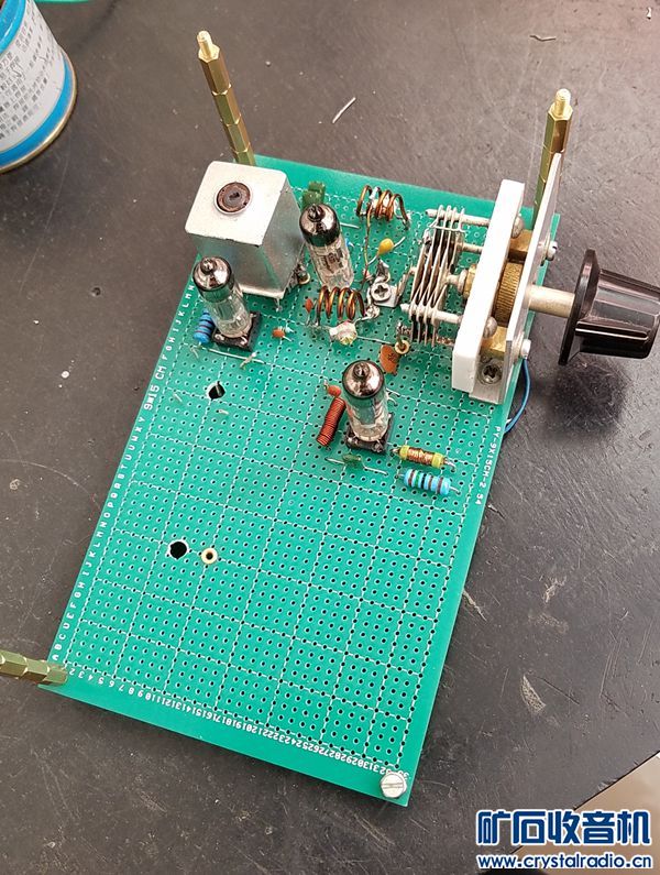

    装配及调试:本机电路较简单,采用一级中放,一级电压放大,检波用2只1n60二极管,全部原件安装在一块10*15厘米的pcb洞洞板上,先装高频部分
装好后,确认没问题后,接通电源,将双联旋到底,频率计靠近本振线圈,调整本振线圈间距,是频率计指示在88MHz。然后将双联全部旋出,调整与本
振线圈并联的微调电容,是频率计指示为108MHz。高频部分就完成了。断电后可安装中放,电压放大级及功放部分。全部装完后,检查无问题后可通电联
调联试。中放从后级调中周磁芯,在调试过程中发现中周与中放管有些不匹配,故用电感线圈自制了2个中周,便于调整耦合度。

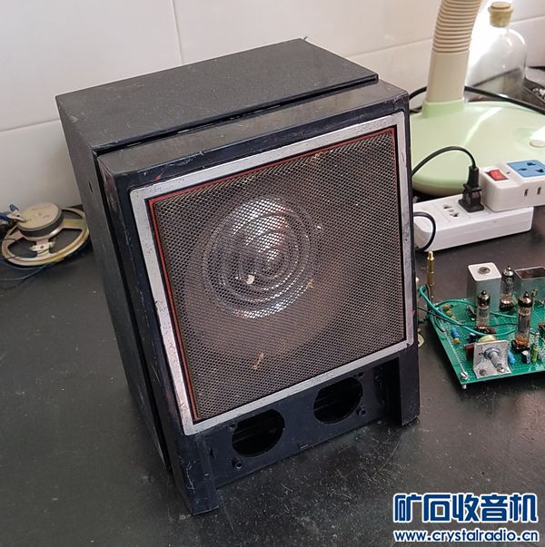

     本机特点:体积小。外形体积13*17*23厘米。通过机箱后部3.5mm插孔输入音源,当电子管功放用。
      总体评价:本机由于使用音箱和一只大口径喇叭,声音较暖。灵敏度与一般电子管调频机相差无几,只是弱台声音小点。究其原因可能是中放增益低
或者是输出变压器阻抗(5500欧)与功放管不匹配。不过作为茶头案几使用也能满足要求。此机还有改进的空

本振调整为88;108,中频是多少?
发表于 2021-1-12 10:48:31 | 显示全部楼层
介绍一下,数显示屏部分。
 楼主| 发表于 2021-1-12 22:58:09 | 显示全部楼层
文立刀 发表于 2021-1-11 21:59
本振调整为88;108,中频是多少?
中频是10.7MZz。
 楼主| 发表于 2021-1-12 23:02:26 | 显示全部楼层
自然音色 发表于 2021-1-12 10:48
介绍一下,数显示屏部分。
数字频率显示屏是一块成品板,供电3.3v,将其感应线焊在本振线圈非地端。

做得非常好。空气可变是360度旋转,定位没有?规定只须一个方向。
 楼主| 发表于 2021-1-19 22:38:40 | 显示全部楼层
看样子前辈对这个空气可变电容是非常了解,我也考虑到了,用了一段金属线固定在定片的顶端,用作限位。
