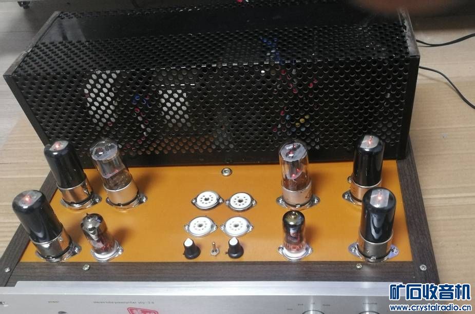

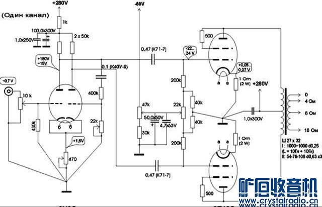

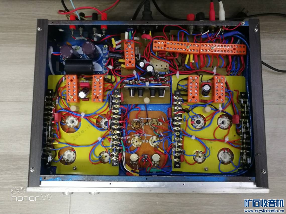

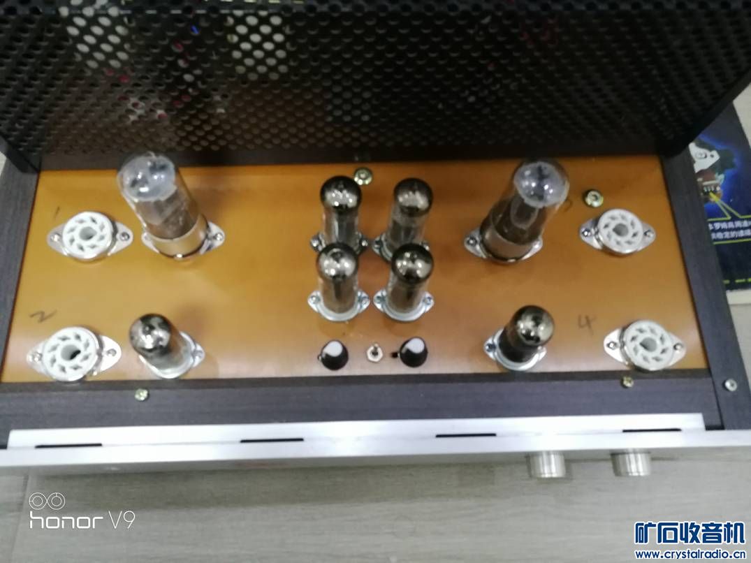

      特点
     1重在体验DIY过程中乐趣。
     2本机利用电气设备广泛使用的端子排,搭接倒相电路,便于实验不同倒相电路,如分压式,阴极耦合式,长尾式。折腾过程基本不用电烙铁,方便简捷。
      3  电源牛和输出牛的各输入输出线也通过端子排接出。
      4  可以分别使用6P6和6P1管,其中6P1管采用三极管接法,6P6采用标准接法,可以细细品味两种接法和两种管子的音色。
