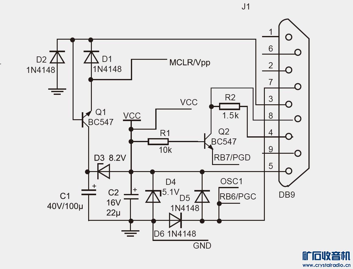

这个编程器的设计非常巧妙,在USB流行之前,它利用简单的电路和很少的元件,把当年流行的串口用到了极致
不仅不按正常串口定义输入输出数据,还能利用数据流为MCU提供工作电源和烧写高压,
而且,简单的电路很容易上手制作,所需的元件都是通用易得的,如果去采购,电子市场肯定都有
若是拆机,估计最“难”找的2个元件就是两颗齐纳二极管了
先上电路图,一共需要2个通用三极管,4颗通用二极管,2只电阻,2只电解电容,2只稳压二极管
其中,三极管嘛,NPN的就行,什么9013、9014、8050都能用
二极管更简单,没有4148,拿4007也能使
电阻电容就更好办了,稳压二极管嘛,一颗5.1V,一颗8.2V,也不难找

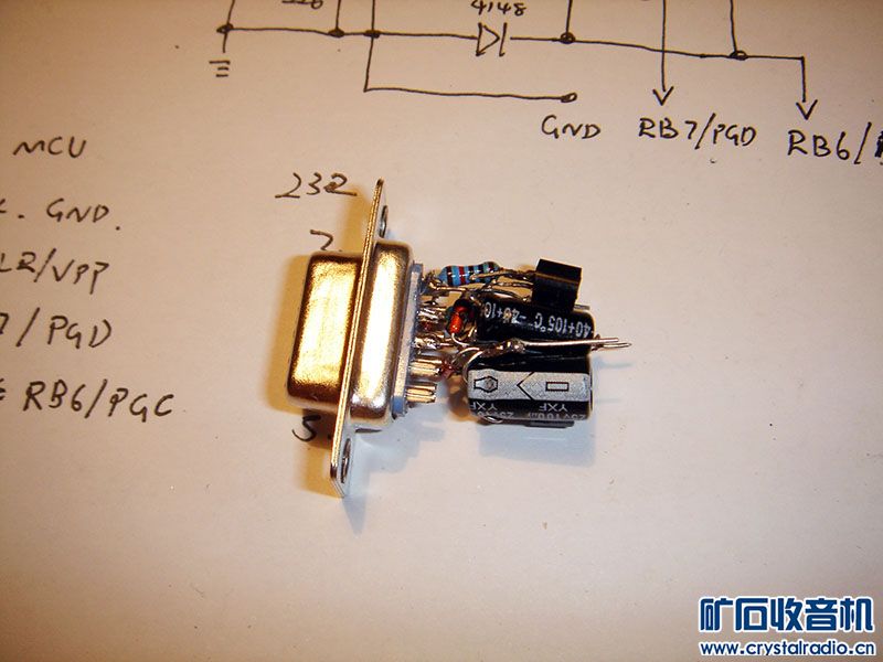

开始备料,自己的元件库里都有,很快就找齐了

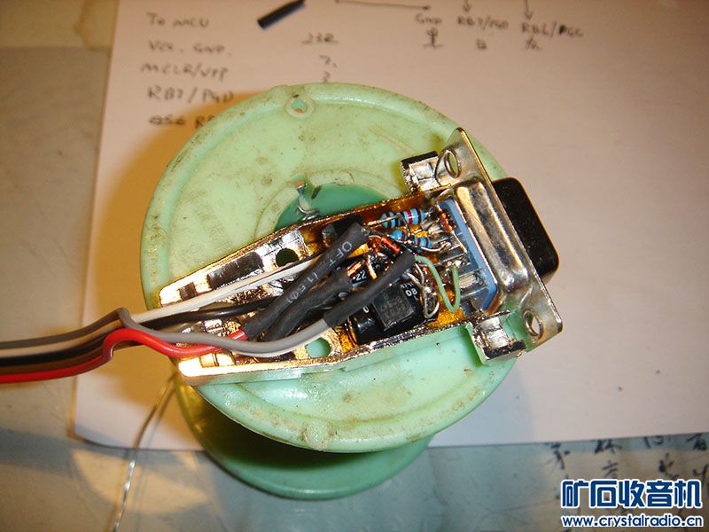

检查了一下,发现这个金属串口插头内部空间还比较大,应该可以容下这些元件
于是决定把整个电路都集成到串口插头里面

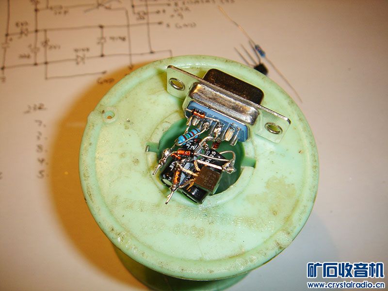

这么简单的电路,就别再用电路板了

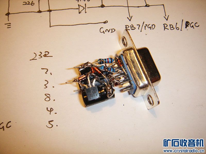

直接搭棚缠绕焊,简单粗暴,工作可靠
继续搭棚缠绕
初具规模,放进外壳,尺寸正好
继续组装
电路搭好了,放进去试试,可以放下
焊接上引线,因为是搭棚焊接,各个元件间要注意避免短路
这里充分利用各个元件的外壳做隔离,没有短路相碰的地方
嵌入串口外壳里面
金属外壳里面铺一层聚亚酰胺胶带做绝缘
盖上另一半,锁紧螺丝,完工编程器一共有5根线和MCU相连,分别是工作电源Vcc、烧写电源Vpp、时钟、数据、GND

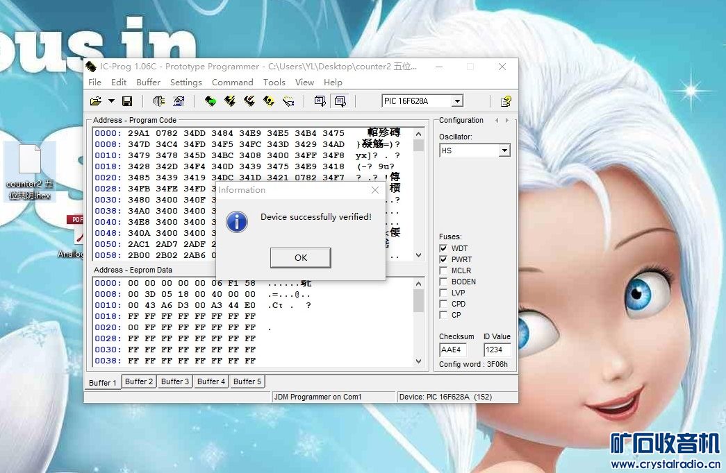

被烧写芯片是PIC16F628A,烧写软件是IC-PROG 1.06C,系统是Windows10,
绿色的电池组为目标板提供工作电源,发现工作的很好
整个烧写+校验过程耗时约30秒,制作成功
终于可以解决没有PIC编程器的问题了
