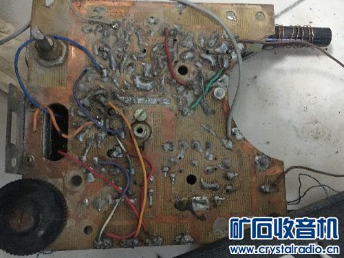

某鱼购得3台凯哥4b15,到货后,挑了一台开始修理,结果手气太差,打开线路板是这样的,估计是遭受了水灾,被水泡了,既然打开了,就硬着脸皮修吧,这还不是最悲催的

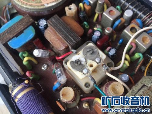

从价格来讲贵了点。但当年这是一款经典名机!你手艺不错能打理到这种程度,说明你尽力了。点个赞!顺便说一下那个年代玻璃管很多!X71,X81都有玻璃管。上面的黑㲺掉了就成了透明的了!不用奇怪。

 楼主| 发表于 2021-1-3 15:16:35 来自手机 | 显示全部楼层
再来一张清楚的照片,透明三极管,估计是外皮掉了

上家维修时,直接把2波段改成了中波,对照电路图一点点飞了足足18根飞线

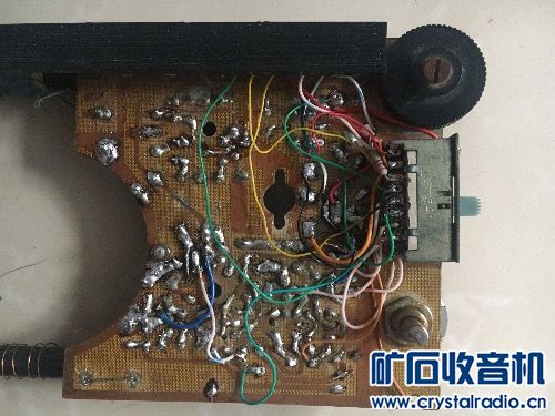

还要一点点恢复中短波,线飞好后,首先把所有电解电容都更换,2个100uf的,1个检波后的10uf,还有1个22uf,,再把把所有能换的电容全换,几个0.01uf和0.047uf,这些完成后,通电有一丝丝声音了,但是声音失真,音量和灵敏度也相差太远,继续折腾,更换3AX31B,手头没有200p、330p、285p的中和电容,把能用瓷片电容代替的也一起换了,4700p的中波震荡电容用了0.01uf的,这些换完后,声音不失真了,也大了,但是双联卡啦啦响,于是拆下双联用清水洗,吹干,安装后仍然不行,继续大拆,没想到双联零件众多,恢复困难,下面是清理飞线后的线路板和双联残骸
 楼主| 发表于 2021-1-3 11:56:32 来自手机 | 显示全部楼层
飞线后的线路板和拆散的双联,出师不利,开始打理第二台.

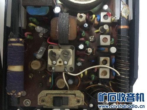

不能闲着啊,开始打理第二台,照例焊掉喇叭线打扫卫生,上电测试,开机无电流,再测试开关不通,拆开开关,汽车机油几滴伺候,拨动几次解决问题,通电出声,只习惯性地更换了2个100uf电容一个22uf电解电容,其他未动,烤鸡几天正常,灵敏度高背景噪音很小,我家里书房收听中波干扰非常少,在阳台更是收台众多,傍晚轻松收听浙江南京台,有个奇怪的问题,这台机子怎么会是透明的三极管,刚开始还以为是上家维修换的新武器
 楼主| 发表于 2021-1-3 15:11:55 来自手机 | 显示全部楼层
问题:这台的三极管二极管怎么是透明的?第一次见
