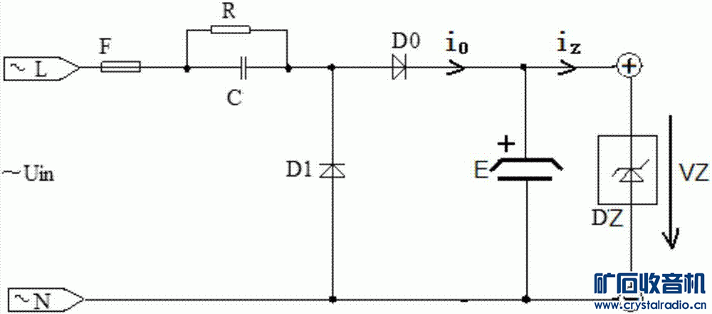

纽扣电池充电,从来都是褒贬不一!从事电子行业,就要敢于实践
自制纽扣电池充电器
看下图
发表于 2021-1-3 09:34:16 | 显示全部楼层
怎样夹持我们都会,用什么电路充才是根本
发表于 2021-1-3 09:57:21 | 显示全部楼层
可否看下电路?
 楼主| 发表于 2021-1-3 11:11:33 | 显示全部楼层

发表于 2021-1-3 16:12:33 | 显示全部楼层
胆子比我还大,我只敢在全包装下,才敢用阻容电路,佩服你是个英雄

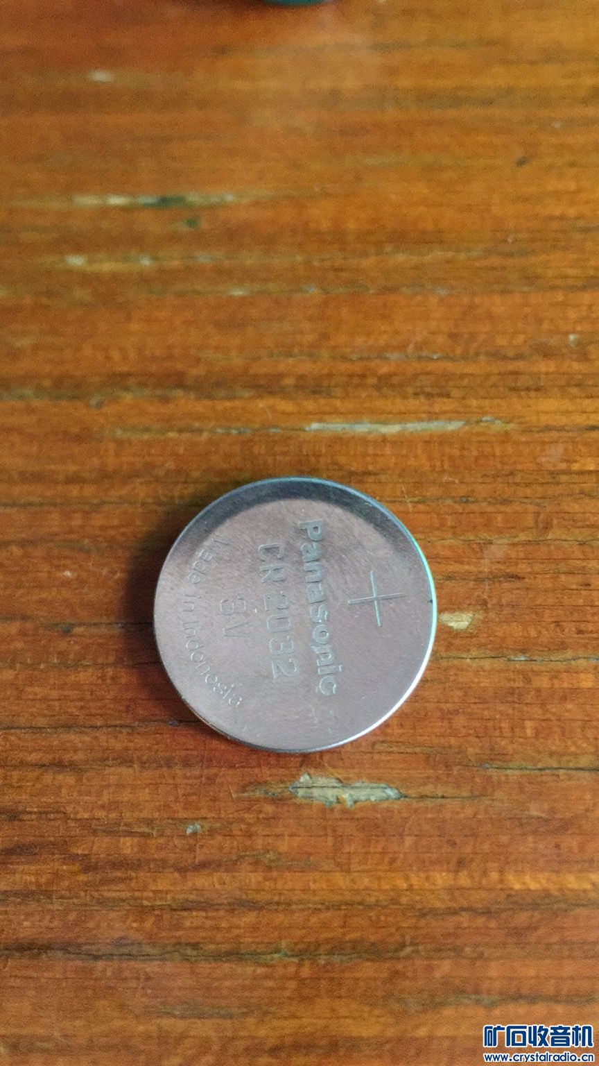

发表于 2021-1-4 11:26:46 | 显示全部楼层
这颗电池不是充电电池,强行充电会很危险。

 楼主| 发表于 2021-1-5 14:56:02 | 显示全部楼层
冲2-3次应急,不是长期用

发表于 2021-1-7 19:25:13 | 显示全部楼层
原来看过锂电池为什么禁止充电的文章,理论上充电是可以使一部分锂反应物恢复成金属锂,问题是恢复的金属锂生长形状无法控制,可能会刺穿隔膜使正负极短路发生爆炸危险。
锂离子电池充电过程没有金属锂的存在,所以相对安全。
发表于 2021-1-7 19:47:19 | 显示全部楼层
这种电池内阻太大,充不进多少电。有2032的充电电池,那种可以充电。
