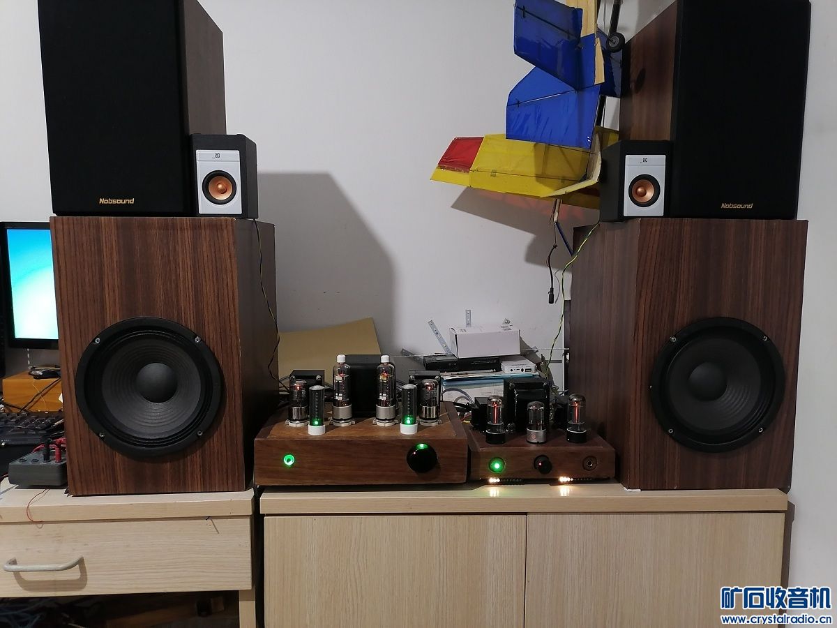

准备试验一个厚膜倒相6P9P推挽的放大器,前级用了STK3048做倒相推6P9P推挽,请教各位老师,自己有舌宽19MM  叠厚32MM的电源变压器铁芯,如何简单绕一个推挽变压器供实验用。谢谢。 b.jpg

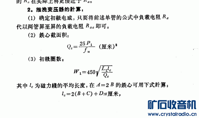

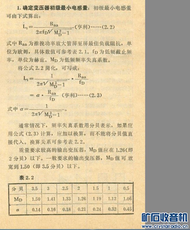

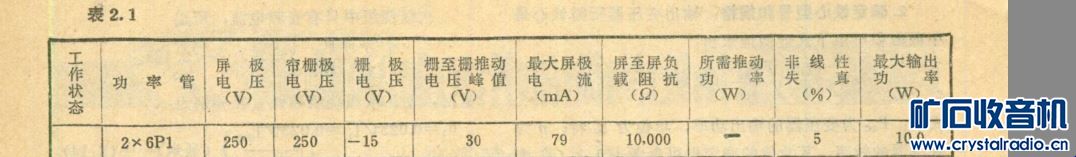

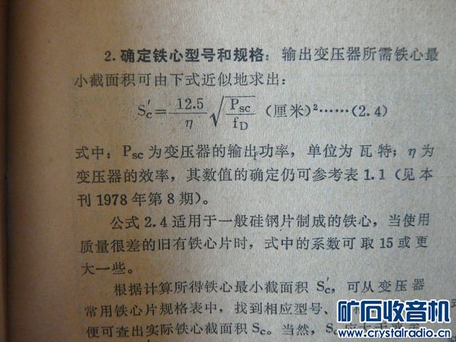

看到于版给出的输出变压器设计公式,及美多150W功放推挽变压器设计实例,想到《电子管声频放大器实用手册》一书的推挽变压器设计截面积计算公式:
于版提供的设计公式(拍自《无线电》1978年第11期《电子管扩音机低频电感元件的简易设计——输出变压器的简易设计》)

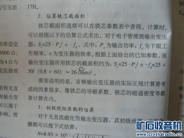

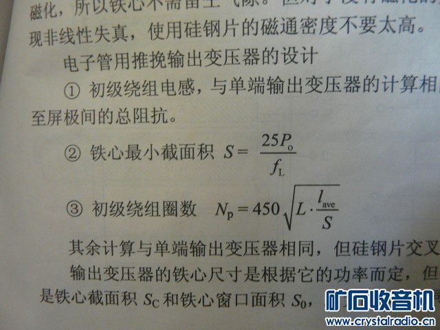

2006年出版的《电子管声频放大器实用手册》提供的计算公式,两者有明显区别:
如果按照这个公式计算150W扩音机推挽输出变压器:S=25X150/80=46.875平方厘米,比前者增加一倍多。
如果用来计算6P9P推挽输出变压器,输出功率5W,频率80Hz,效率0.9,按照于版提供的公式S=3.47平方厘米(楼主的铁芯够用了),按后者公式计算S=1.56平方厘米
而《无线电》2008年第5期《浅谈音频输出变压器的设计与制作》一文的公式与该公式近似,只是下面多了一个效率,
欢迎大家讨论。

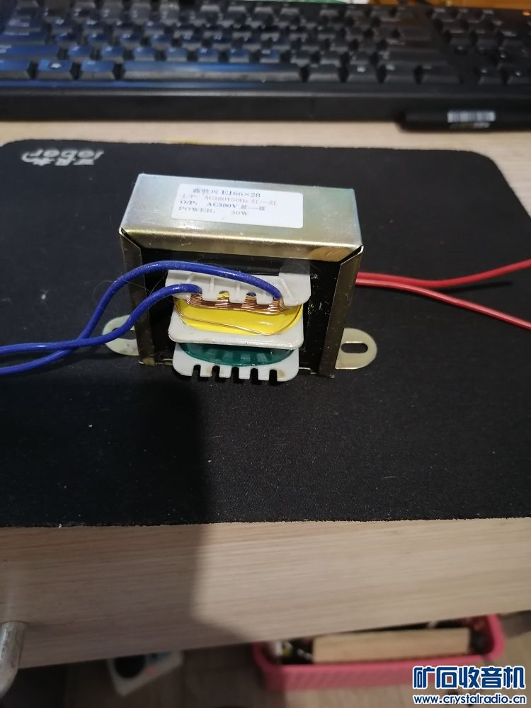

 楼主| 发表于 2021-1-4 20:58:06 | 显示全部楼层
北京6N1 发表于 2021-1-4 08:47
肯定楼主创意奇特
但既然是试验电路,既然是实验电路,
应关注在原器件的选择,电路的设计,
找了一个50W的380V隔离变压器准备加绕次级临时试验一下, IMG_20210104_205301_resized_20210104_085339460.jpg IMG_20210104_203818_resized_20210104_083851752.jpg
发表于 2021-1-9 18:57:57 | 显示全部楼层
您提点速度,有个结论,别给埋没了
发表于 2021-1-9 21:12:45 | 显示全部楼层
这么一点,有50W?
