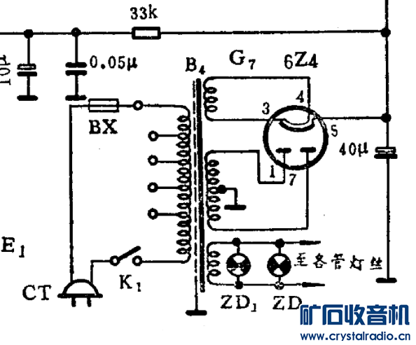

变压器是双电源不想用电子管整流,双电源用整流桥怎么接

你把原使用电子管的整流截图发出来,大家一看就明白,文字表述和理解有很多时候会偏差很大。
 楼主| 发表于 2021-1-2 18:42:09 | 显示全部楼层
用两个二极管可以吧,因为整流电子管就是两个二极管来的
发表于 2021-1-2 18:47:42 | 显示全部楼层
中间抽头的变压器,全波整流,使用俩二极管即可呀。要什么整流桥,如果单绕组全波整流使用整流桥。
对 就这样,
发表于 2021-1-2 18:56:55 | 显示全部楼层
全桥整流器负端悬空,正端输出。就是个全波整流器。
        这个就很好,2只晶体管二极管全波整流,没有灯丝,省电好。

如果次级绕组中心头可以分开,可以分别连接两个整流桥。
发表于 2021-1-2 21:07:35 | 显示全部楼层
双二极管做全波整流的话注意下二极管耐压需求是桥式的两倍,400V和600V耐压的快恢复二极管在胆机常见的电压下做全波整流是很危险的
