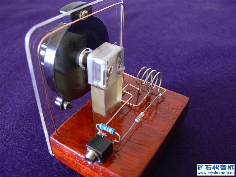

发表于 2011-6-1 09:34:11 | 显示全部楼层
把电路图上来,让大家看一下,也好效仿——楼主不会保密吧?光看实物照,没看清检波(鉴频)元件。噢,看到了,似有一个小二极管。我这里调频信号强到了令人烦的程度,这个电路要是可行的话,在我这里一定能成功
发表于 2011-6-1 09:50:51 | 显示全部楼层
估计应该响,主要是二极管,另外场强,再就是用调频超外差感应它的谐振频率

发表于 2011-6-1 09:59:10 | 显示全部楼层
这个电路的可贵之处就是C1,它可以配合L的上半部分产生一个固定的中心频率,然后由C2微调于80-110MH之间,省着单独用一个可变调频,弄得频率满世界乱跑,本来手感应就大,那只有失败了.
发表于 2011-6-1 10:05:16 | 显示全部楼层
按照线路装好后,调整频率,最后有信号发生器,使其工作在88-108MH,然后开车或骑摩托车往调频电台跟前跑,在发射天线附近开始收台,等收到台以后再拉大距离,100米、200米、300米。。。。。
发表于 2011-6-1 10:14:03 | 显示全部楼层
这个调频矿机比较简洁,仿制看来也不是很困难,还带一个框形的天线。不知道收音怎么样?
