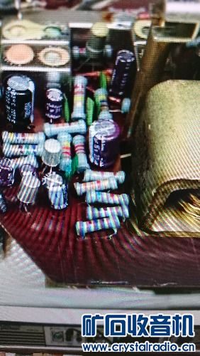

jstzszl 发表于 2021-1-2 09:17
从这块电路板的工艺与材料及新旧的程度来看,我认为是最近刚做的仿品!弄不好还是国人的冒牌货!
从朋友上传的资料来看,收音机应该算是六十年代的, 谢谢朋友的到访
发表于 2021-1-2 13:48:44 来自手机 | 显示全部楼层
日本60年代的电阻。
发表于 2021-1-2 13:58:54 | 显示全部楼层

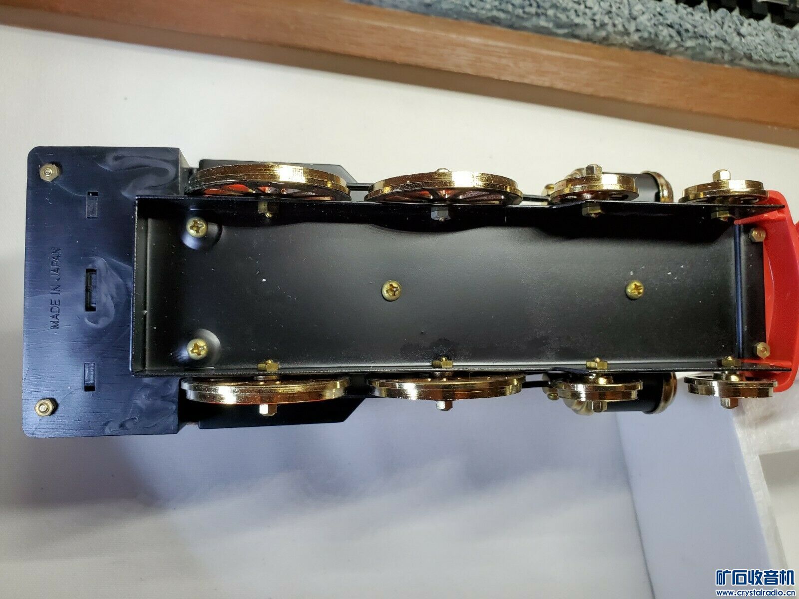

那个十字头螺丝,是上世纪70年代才出现的,以前这么小的螺丝都是一字头的。
发表于 2021-1-2 14:35:01 来自手机 | 显示全部楼层
日本螺丝应该都有个凹点

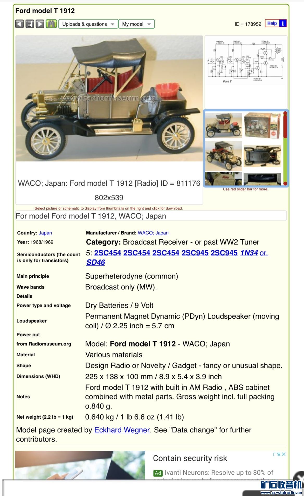

justmexx 发表于 2021-1-2 09:24
https://www.radiomuseum.org/r/waco_ford_model_t_1912.html
上世纪六十年代没见过这种低频电路 ,

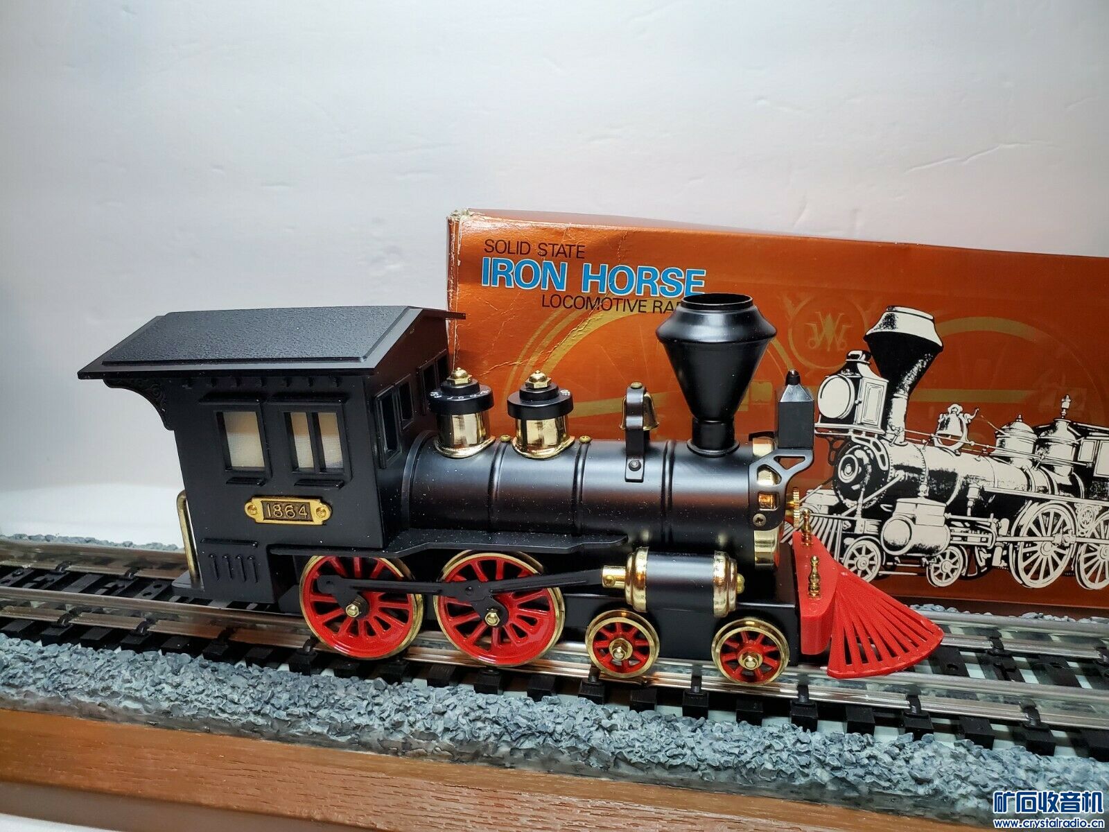

为了朋友们的评论,我又去eBay找了找,网上现在还有好几种类似的收音机,写的都是60年代日本产的收音机:Iron Horse 1864 Model Train Locomotive Radio Japan 1960's AM Radio
而且有各国的卖家都大概是这样写的,我看到有日本的,英国的,加拿大的和美国的。细心看产品的底面也有日本制造的字样。
谢谢各位朋友的探讨

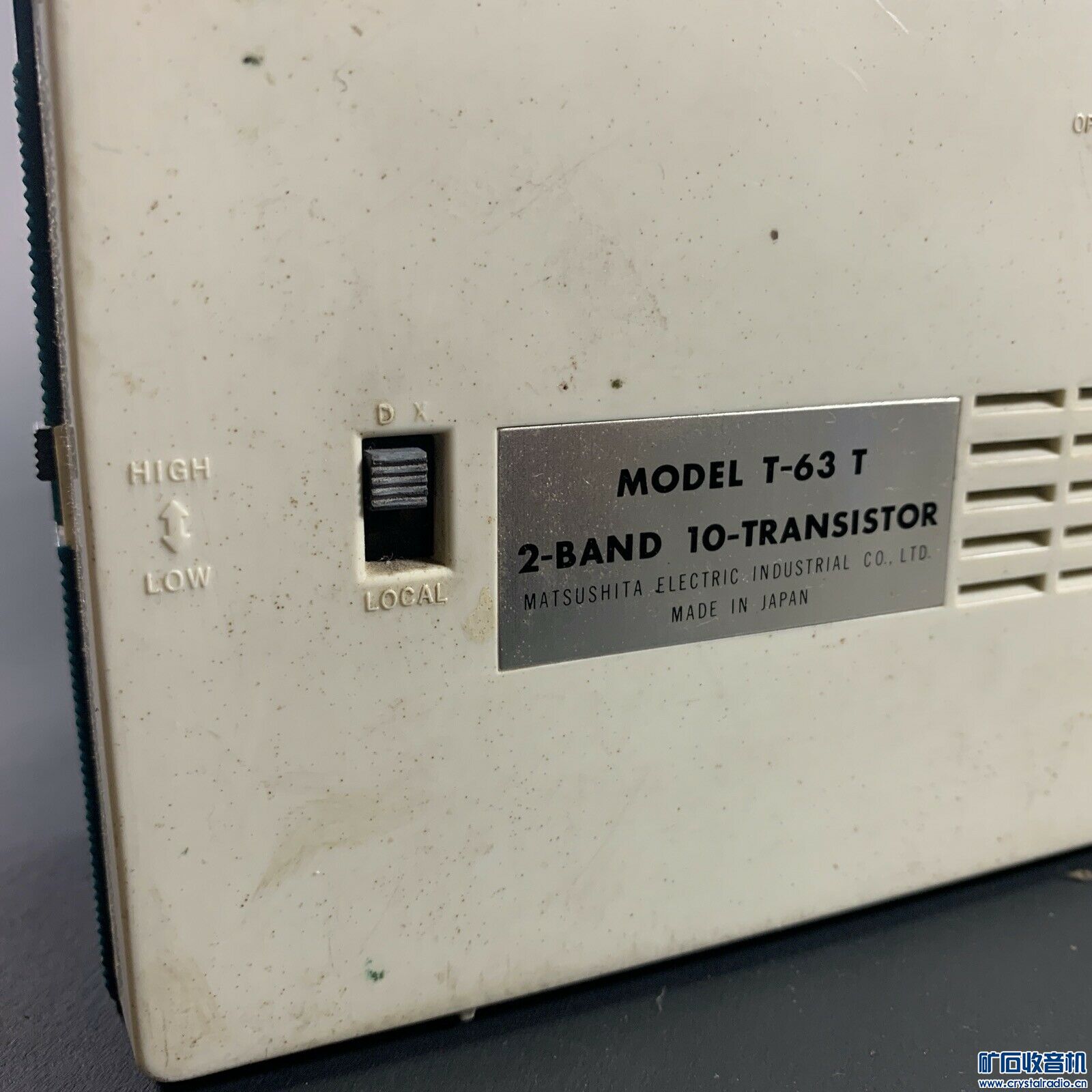

另外我在网上找到一台日本六十年代的老收音机,里面的电阻,也大概差不多
发表于 2021-1-4 13:26:26 | 显示全部楼层
那就是新的,国内仿品,60年代东西保存再好,也会有自然变色的年代感,这东西连点空气腐蚀迹象都没有,五十年了不可能的,尤其磁棒热熔胶都是广东一带喜欢用的,日机没发现有
发表于 2021-1-4 13:41:46 | 显示全部楼层
看包装,还有零件,做工就知道,是仿品。很现代的做工

这些都是网上的产品介绍,翻译成中文,朋友们看起更方便。在网上还看到类似的玩具收音机当年日本生产有32种,我个人认为这些都是真实的日本上世纪生产的收音机。谢谢朋友们的探讨交流
