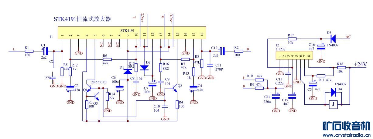

 楼主| 发表于 2021-1-1 18:40:20 | 显示全部楼层
原理图+保护电路

 楼主| 发表于 2021-1-1 19:50:04 | 显示全部楼层
ChrisLove 发表于 2021-1-1 13:45
滤波电容的电流返回路径直接穿过信号区。板子的空间利用率还不是很高,lz还需要提高技术
建议很好,现在很多不是资深的电路玩家,功放也象高频电路大面积敷铜不合理的,未必性能好。所谓一点接地才是科学的。

 楼主| 发表于 2021-1-20 02:10:01 | 显示全部楼层
stk4191原理图
