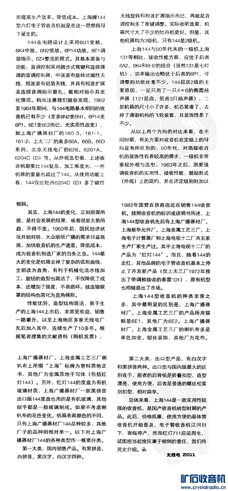

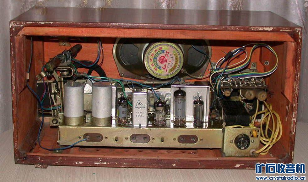

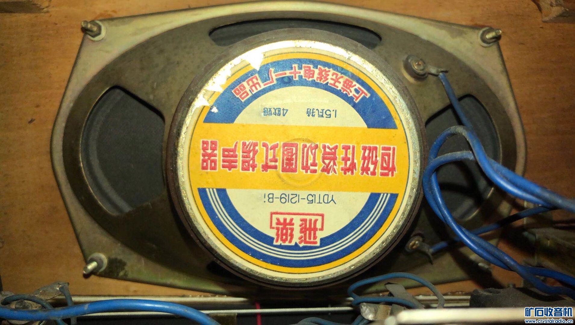

该文中有一处错误:144早期为上广电YD1.5T1扬声器(120X190mm,1.5VA4欧姆,习惯称5X9寸)椭圆扬声器,后期扬声器为飞乐1.5VA或红灯2VA120X190mm的,而不是文章中说的4X6(100x160mm)椭圆扬声器。
下面是上海144-2型收音机:

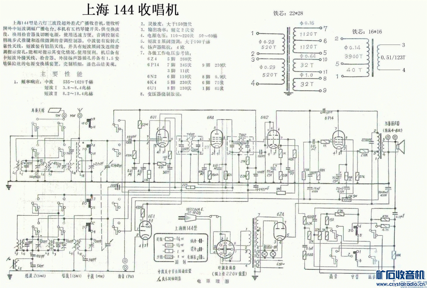

6P14阴极电压14V一18V?明显大了,一半还差不多。
发表于 2021-1-1 15:03:58 | 显示全部楼层
6p14,假如阴极电流50ma,电压也就是7.5V。
发表于 2021-1-1 15:46:25 | 显示全部楼层
这也是144收音机电路图,标有6P14阴极电压(3脚11V,阴极电流明显偏大,但是也比14~18V靠谱),变压器数据,可供参考:
发表于 2021-1-1 19:47:08 | 显示全部楼层
6P14阴极电压(3脚)11V(14~18V),显然是标错了。
很多资料有错误的。
发表于 2021-1-2 08:49:07 | 显示全部楼层
翻出了一个老帖子《上海144收音机电路发现的问题》,可供参考。网友提供上海144收音机6P14阴极电压实测值7.2V,(电源电压225V,屏极电压250V,帘栅极电压220V),折算阴极电流为48mA 。电子管手册给出6P14参数,屏极256V/48mA、帘栅极256V/7mA,阴极电阻120欧姆;6BQ5/EL84屏极250V/48~49.5mA,帘栅极250V/5.5~10.8mA,阴极电阻150欧姆(7.3V)。
