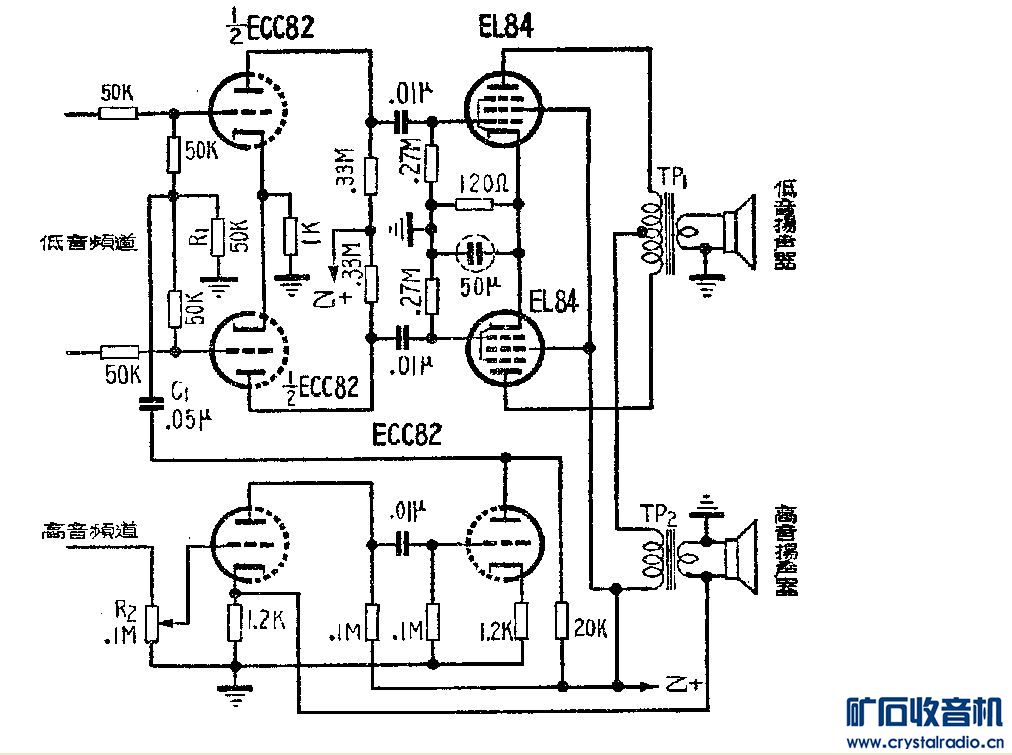

将高、低音分成两个频带分别放大,分频点约1KHz。频率范围低音段是从30~1000Hz;高音段从1000~15000Hz。
低音带的输出变压器T1只是通过低音频的,初级线圈只要具有足够的电感量就能满足要求。高音带输同变压器T2只通过1000周以上的高音频,初级线圈的电感量不必很大,但是要尽量减小漏感和潜布电容。两个扬声器最好装在一个音箱里来得到更好的声音辐射。
把6P1换成EL11,只是输出阻抗不同(单5K;7K)输出变压器参数不同。栅偏压不同(-12.5;-6V)。注意推挽电路元件对称性,性能好坏装后调整是关键。

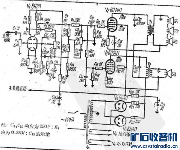

牡丹911很好的,前两天就有资料
发表于 2021-1-1 15:19:42 | 显示全部楼层
北京6N1 发表于 2021-1-1 12:34
牡丹911很好的,前两天就有资料
代上图,牡丹911低放单元。
发表于 2021-1-1 15:39:41 | 显示全部楼层
谢版主,就套用这个,应该不错

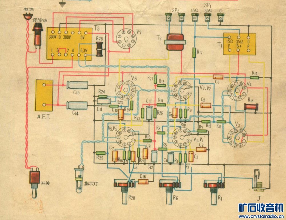

再给一个高低频道共用推挽电路。
