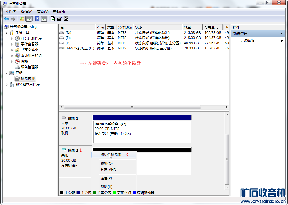

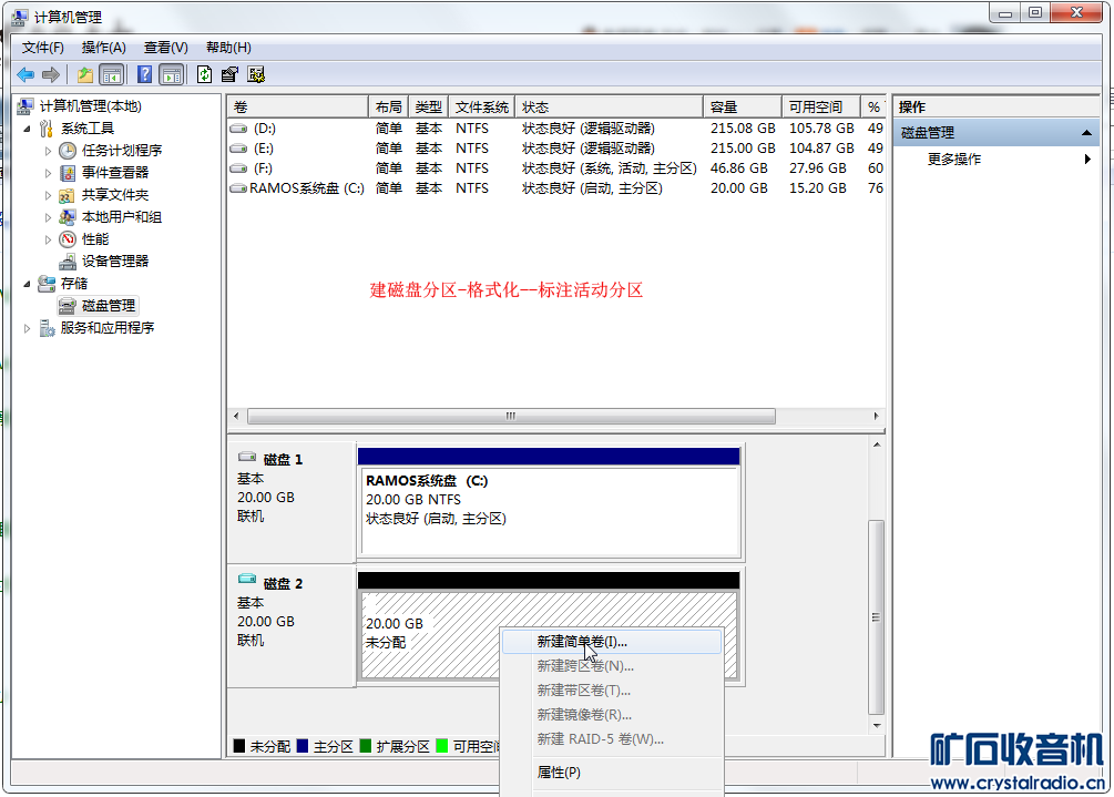

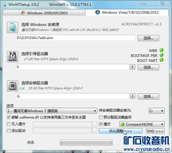

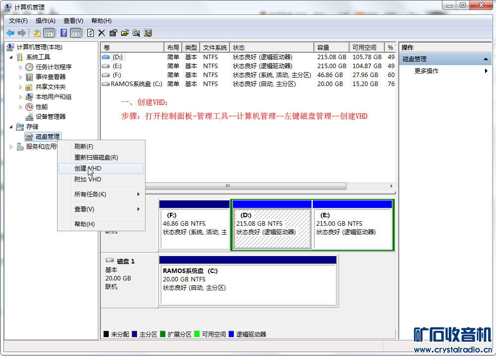

一、本系统上挂VHD装系统。Windows7旗舰版、企业版 有原生的VHD支持。
二、其他电脑的硬盘插在SATA或USB上装系统,只要第三步,第三步完成关机取下硬盘装到要装系统的电脑上开机,装系统。

      如有需要WinNTSetup单文件版软件的可发链接上来。

为另台电脑装系统说明如下:
