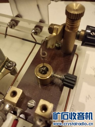

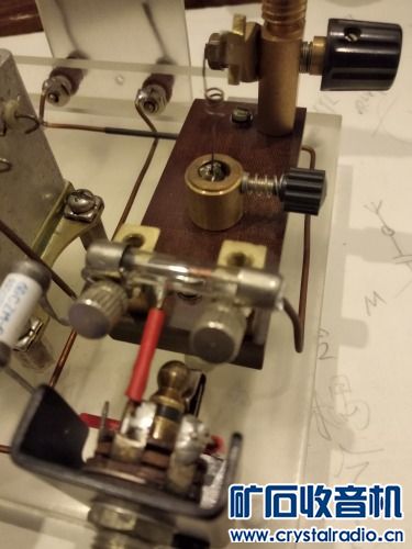

以前做的没时间玩,今天闲着,试着听听。先用二极管调出电台,去掉二极管,调矿石,终于调出。感觉声音比普通二极管声音大。收到三,四个电台。缺点不稳定,有时得稍微动一下触针。矿石是中药店自然铜砸出来的。

这线圈做的很好啊
发表于 2020-12-31 07:32:33 | 显示全部楼层
矿石机制作精美,非常好!!!采用二极管检波收到电台后再换上活动矿石,这个办法简便有效,避免了盲目收台带来的麻烦
发表于 2020-12-31 09:07:34 来自手机 | 显示全部楼层
机器做得很漂亮 加分 点赞
发表于 2020-12-31 10:31:39 | 显示全部楼层
手艺不错!
发表于 2020-12-31 10:48:07 | 显示全部楼层
古香古色,工艺精良,做得非常好!
发表于 2020-12-31 21:01:00 | 显示全部楼层
非常好!可变电容和配套旋钮称为极品不为过。
