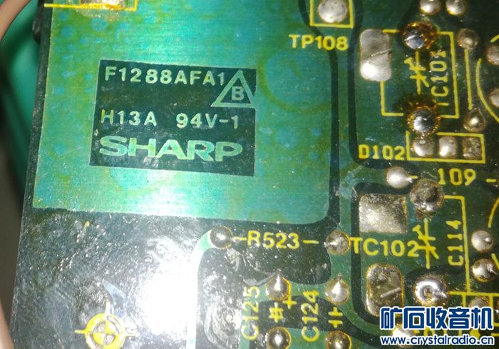

发表于 2020-12-30 15:21:45 | 显示全部楼层 |阅读模式
求夏普 SHARP H13A收扩机维修手册或者电路图,万分感激!

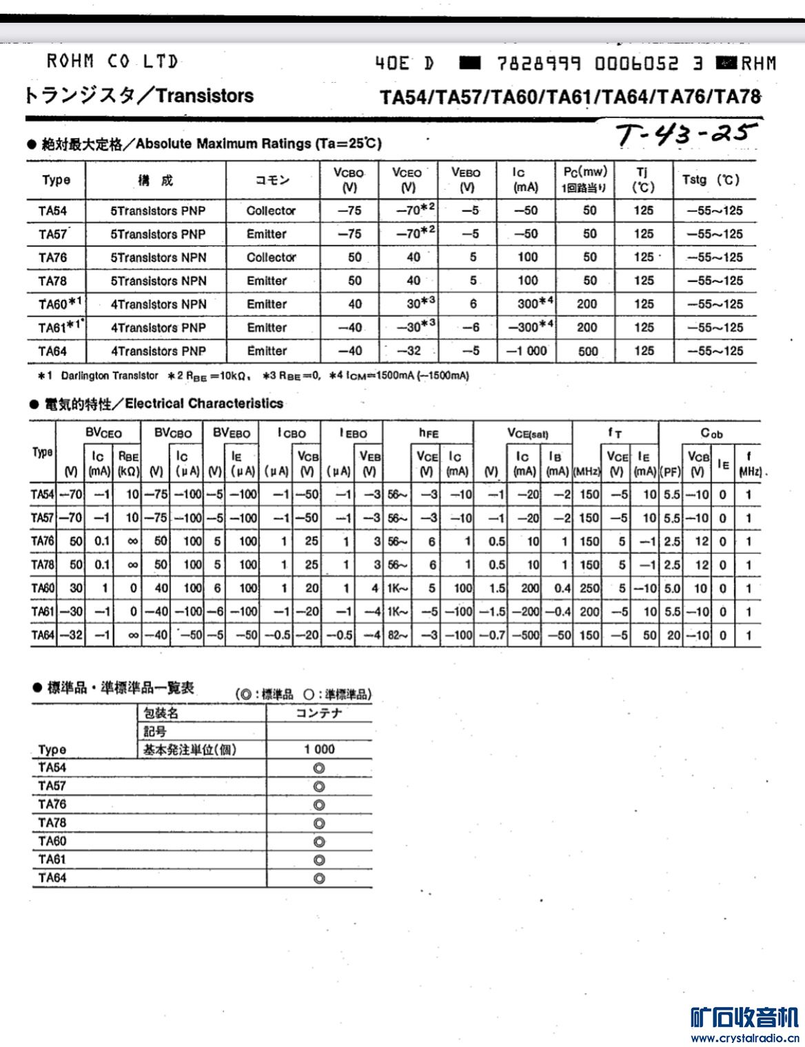

发表于 2021-1-1 22:38:11 | 显示全部楼层
TA57…………………

 楼主| 发表于 2021-1-3 03:25:45 | 显示全部楼层
dymsj 发表于 2021-1-1 15:08
最好是上个全板的图来好帮你分析下。
好的,谢谢帮助。
如图,1,2,3,4,5接入TA57,然后TA57接入D1703C,其它脚全部接入D1703C应该是阳极吧。1,2,3,4,5脚看屏幕内的接线,我估计应该是栅极吧,屏幕最两边的应该是灯丝极,那么灯丝电压去多少伏安全点?灯丝电压通过引线外接入的。另外图中6脚是通过引线外接入,这个电压是什么电压,应该取多少伏?
这是电路板背面,与VFD屏幕关系最密切的部分。
这是与VFD屏幕合在一起的整个电路板。
发表于 2021-1-4 08:39:12 | 显示全部楼层
爱上无线电 发表于 2021-1-3 03:25
好的,谢谢帮助。
如图,1,2,3,4,5接入TA57,然后TA57接入D1703C,其它脚全部接入D1703C应该是阳极吧 ...
灯丝电压取AC3-5V慢慢试,看见灯丝发红了就调低点电压就行了。看你这个板子应该是组合音响上的收音板,不是收扩机上的,能知道原型号就方便查了。
