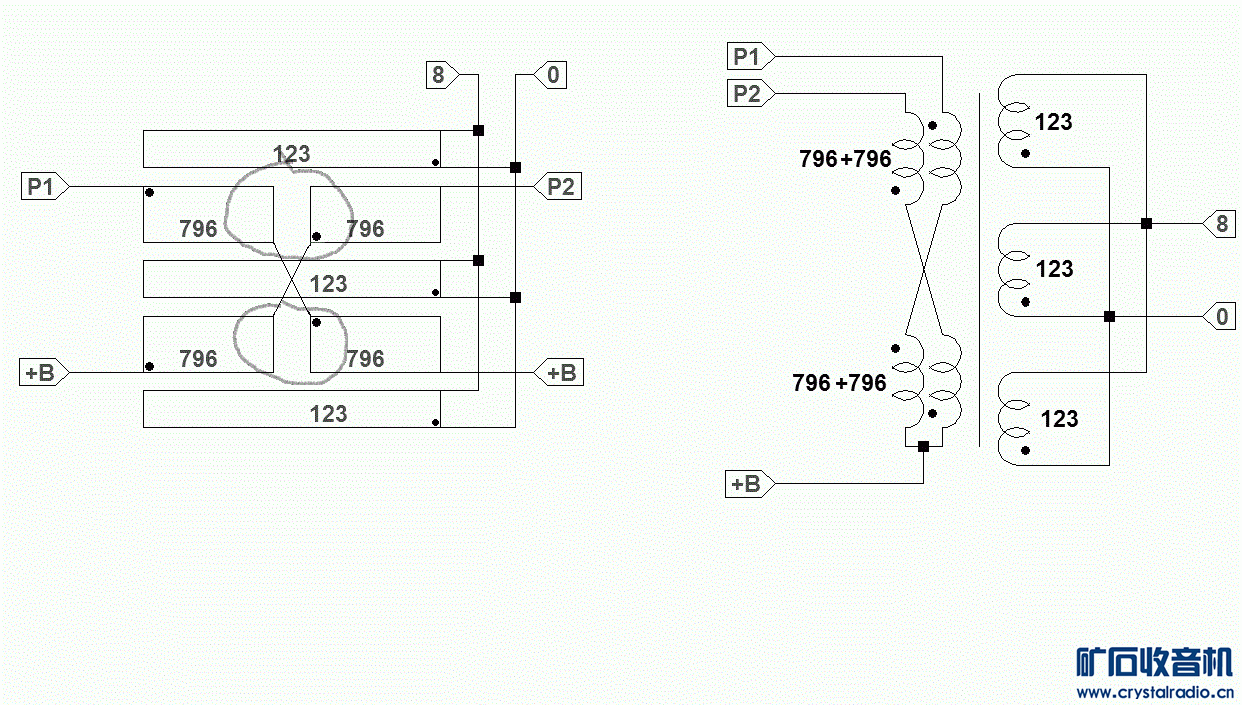

074715fvtnm9bk99b2mvk9.gif 请教一下做过推挽输出变压器的各位老师,在图片当中,黑色圈出的部分是如何进行绝缘的,有的电路中这个部分可能会承受500v的高压,单靠漆包线不太现实吧?

可能没说明白,我的意思是两个分段796绕组之间的绝缘
发表于 2020-12-29 20:29:44 | 显示全部楼层
隔板或者空隙。

发表于 2020-12-29 20:37:13 | 显示全部楼层
我正在绕制推挽牛,用的是王字框,中间有隔板。。。
 楼主| 发表于 2020-12-29 20:39:41 | 显示全部楼层
王字框的话次级是如何排布呢?每层两段串联再三层并联还是直接六段并联
发表于 2020-12-29 20:41:24 | 显示全部楼层
 楼主| 发表于 2020-12-29 20:44:20 | 显示全部楼层
hgrrr 发表于 2020-12-29 20:41
这个如何放隔板啊,难道随机剪吗,如何放进去?没法绕平整啊,可能我没理解原意
我看到的有那种细胶带,直接一圈一圈缠绕上去缠成一道墙,但是想来坛里问问更好的方法
发表于 2020-12-29 21:42:21 | 显示全部楼层
王字形,中间不就是带隔板么?
发表于 2020-12-29 22:08:15 | 显示全部楼层
中间隔板可以开槽过线,多年以前见过这样做的产品
发表于 2020-12-29 22:12:06 | 显示全部楼层
中间锯了开口过线。。。
发表于 2020-12-29 22:18:40 | 显示全部楼层
大概是这样的
 楼主| 发表于 2020-12-30 01:21:53 来自手机 | 显示全部楼层
多谢老师指点
 楼主| 发表于 2020-12-30 01:22:15 来自手机 | 显示全部楼层
牛牛没妞 发表于 2020-12-29 22:18
大概是这样的
明白了,多谢您的指点
