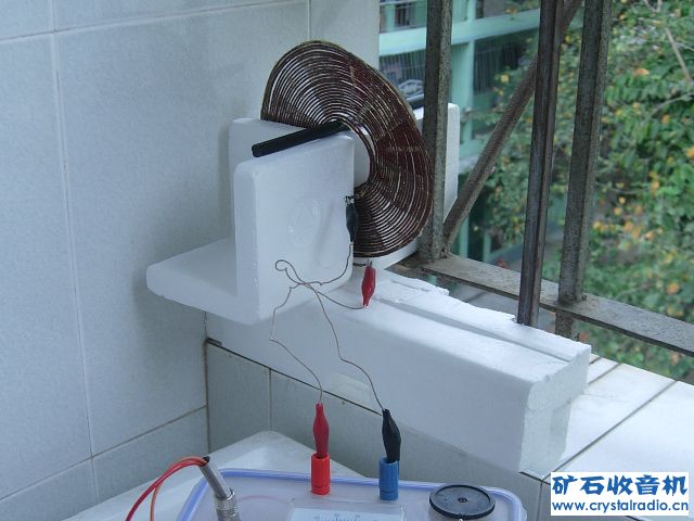

电磁炉线圈,很多人有兴趣它能否用于矿石机:
放在信号强位置上,作空气线圈接收,强台短路电流2uA
加一支磁棒
电流明显长了:
加几条磁棒,电流再长一点:
改为几条长磁棒分开散开来,电流冲4微安:
傍晚7点多,收到:1557、1503、1287、1062、981、756六个台

这线圈Q值极低,做矿机线圈没有太大价值!
电磁炉的工作频率是20~30KHz,这线圈是配合这个频率段的,与中波低端530KHz的低端起点相差甚远。

这种线绕线圈或大环不好,0.04×60的线都比它强。0.04×60里兹线,31磁环245uH,800KHz时Q值450。
0.04×175、260、660绕大环好,但不能用于室外天线,容易断股。
电磁炉的线可以用作室外天线,军用天线许多就是这种多股线。

1557与1503两个天波台能够分得很清楚,有载Q值大约在75。
又想试试把它用作双回路,不过算了,没有什么特别的。双回路收20个台用随便的线圈都行,花心机调谐、调耦合就行了。
