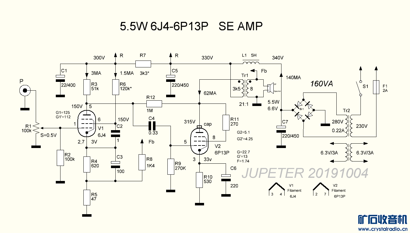

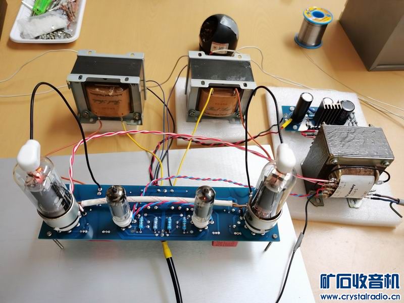

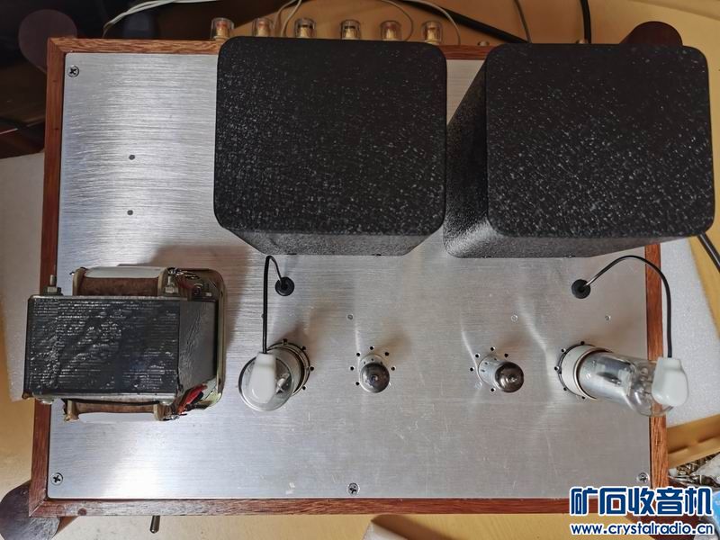

jupeter 老师的6j4-6p13p三极管接法单端。之前裸奔出声正常,底噪很小可以忽略,工作点基本和图纸相符。
然而装机以后出问题了,开机几秒之后很大的嗡嗡声,不敢继续开怕烧到元件,请大家指教下。是布局不好还是哪里干扰了?
发表于 2020-12-29 18:02:54 | 显示全部楼层
从摆位、接地走向、屏蔽、灯丝加正电位等措施入手。

 楼主| 发表于 2020-12-29 15:02:42 | 显示全部楼层
图中的RCA输入和电位器是没有接的,用三芯屏蔽线直接连到数播,输入端和电源牛屏蔽线还有灯丝0V端一起接底板

发表于 2020-12-29 15:52:39 | 显示全部楼层
由于是第二次焊接,检查一下各个焊接点,管脚,是否虚焊,还有机内布线,音频线尽量使用屏蔽线且远离电源变压器!感觉您用的导线有点细啊!

 楼主| 发表于 2020-12-29 17:33:44 | 显示全部楼层
发表于 2020-12-29 18:01:30 | 显示全部楼层
试试6J4加接地屏蔽罩。
发表于 2020-12-31 11:15:56 | 显示全部楼层
会不会是负反馈接错了呢
发表于 2020-12-31 20:05:20 | 显示全部楼层
比较赞同楼上朋友的说法,怀疑有可能是反馈接错了,形成正反馈了。先把反馈断开试试

 楼主| 发表于 2021-1-7 09:12:32 来自手机 | 显示全部楼层
最终在6p13p栅极串入1k电阻问题解决。谢谢大家!
