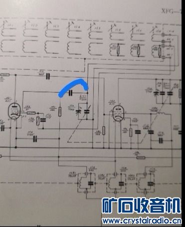

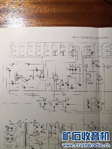

有一单位淘汰的电子管高频信号发生器,大、重,没什么使用价值,但其芯好,转鼓波段开关,想起德国二战收信机Ton-EB就是波段鼓,关键就在于把高频振荡改成高频放大+接入外部天线。
请教朋友们提示。

高频振荡-6J1
高频放大-6J5
输出电压测量-6H2
低频振荡6N8P
调制度指示6N2
 楼主| 发表于 2020-12-29 10:50:52 来自手机 | 显示全部楼层
关键在6J1这里。第一栅(接振荡线圈次级LC的)不动?第二栅断开交流激励电容1C5(360P,栅极通向振荡线圈初级的)?
 楼主| 发表于 2020-12-29 10:57:59 来自手机 | 显示全部楼层
就是图中蓝色标记的电容。基本功不够,对振荡改放大动哪一个最简单拿不准。其实拆散自己找电路做也行,但喜欢改动少的。

发表于 2020-12-29 11:12:37 | 显示全部楼层
在6j1插座上换一个6a2就行。

 楼主| 发表于 2020-12-29 11:45:27 | 显示全部楼层
bluethinkksj 发表于 2020-12-29 11:12
在6j1插座上换一个6a2就行。
是吗?其他不用动?我还没领会,要对照电路好好学习理解。 谢谢!
