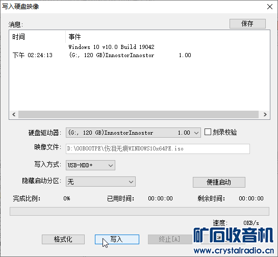

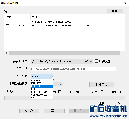

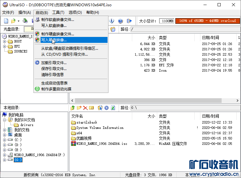

打开UltraISO文件夹--双击UltraISO.exe.
如图打开找到你的ISO文件再打开。
先选你的U盘再启动--写入硬盘影像
03.png [attachimg]13962757
选择格式
再格式化+写入
