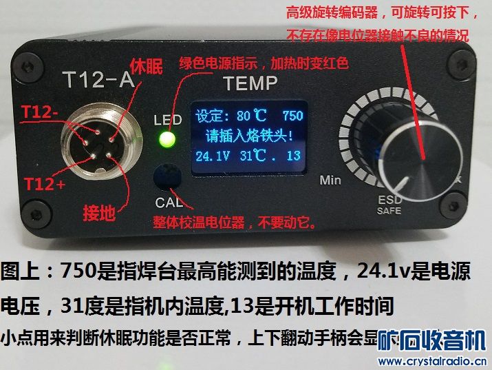

百元以上的936或者T12都行,头子都得多买几个,烙铁芯还有坏的时候呢……
这种全套,一个头子,都不到二百,还有其他控制方式的,还便宜一些……
再说,头子哪有那么爱坏?有十几个T12的头,就这一个还一直用着呢。
